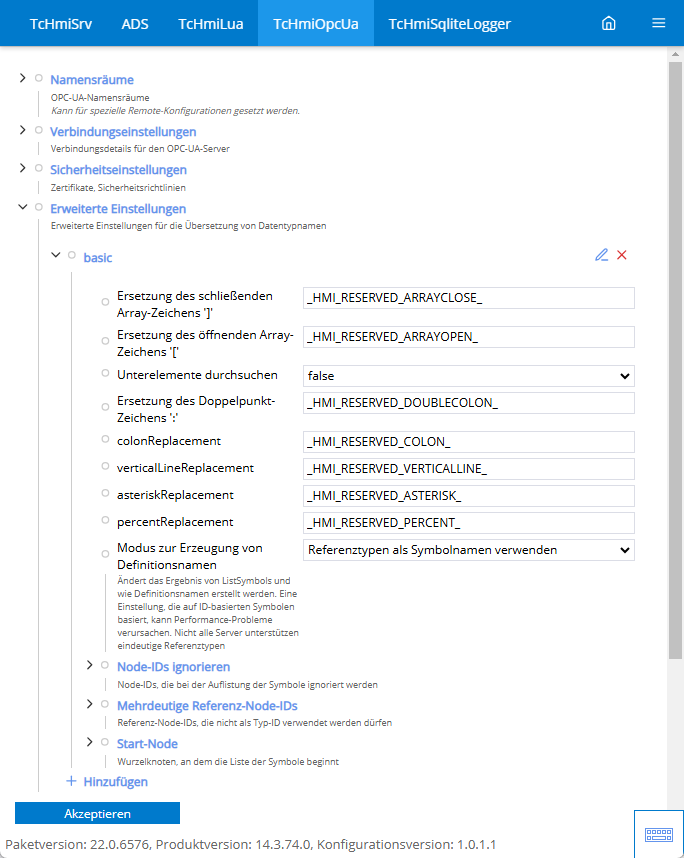

Erweiterte Einstellungen
Stellen Sie ein Profil für Erweiterte Einstellungen bereit. Dieses Profil wird später einem Namensraum zugewiesen.
Ersetzung des schließenden Array-Zeichens `]`
Ersetzung des öffnenden Array-Zeichens `[`
Unterelemente durchsuchen
Ersetzung des Doppelpunkt-Zeichens `:`
ColonReplace
verticalLineReplacement
asteriskReplacement
percentReplacement
Modus zur Erzeugung von Definitionsnamen
- Ändert das Ergebnis von List Symbols und wie Definitionsnamen erstellt werden. Eine Einstellung, die auf ID-basierten Symbolen basiert, kann Performance-Probleme verursachen. Nicht alle Server unterstützen eindeutige Referenztypen.
Node-IDs ignorieren
- Node-IDs, die bei der Auflistung der Symbole ignoriert werden.
Mehrdeutige Referenz-Node-IDs
- Referenz-Node-IDs, die nicht als Typ-ID verwendet werden dürfen.
Start-Node
- Wurzelknoten, an dem die Liste der Symbole beginnt.
