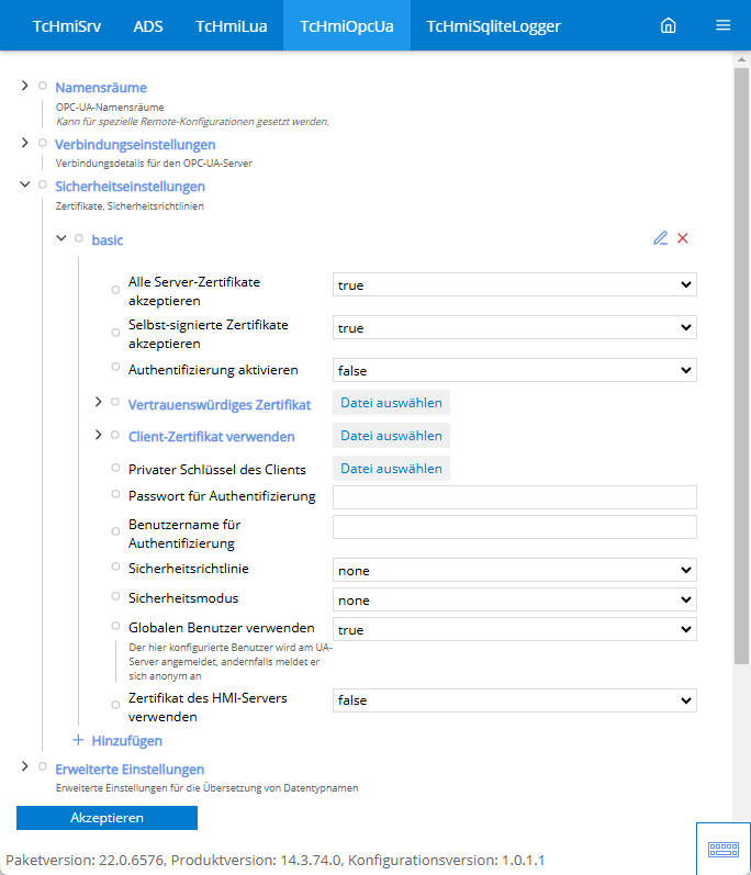

Sicherheitseinstellungen
Stellen Sie ein Profil für Sicherheitseinstellungen bereit. Dieses Profil wird später einem Namensraum zugewiesen.
Alle Server-Zertifikate akzeptieren
- Gibt an, ob alle Server-Zertifikate von der Extension akzeptiert werden.
Selbst-signierte Zertifikate akzeptieren
- Gibt an, ob selbst-signierte Zertifikate von der Extension akzeptiert werden.
Authentifizierung aktivieren
- Diese Option dient dem Anmelden des HMI-Servers beim einem OPC UA Server mit Authentifizierung.
Vertrauenswürdiges Zertifikat
- Hierkönnen vertrauenswürdige Zertifikate hochgeladen werden. Dies ist in Verbindung mit dem Punkt „Alle Server-Zertifikate akzeptieren“ wichtig.
Client-Zertifikat verwenden
- Hierkönnen Client Zertifikate, die vom Server ausgestellt wurden, hochgeladen werden. Dieses Zertifikat wird dann bei der Anmeldung zum OPC UA Server verwendet.
Privater Schlüssel des Clients
Passwort für Authentifizierung
- Ist die Authentifizierung aktiv muss hier das Passwort für den entsprechenden Benutzer angegeben werden.
Benutzername für Authentifizierung
- Ist die Authentifizierung aktiv muss hier der Benutzername angegeben werden, mit dem die Anmeldung beim OPC UA Server erfolgen soll.
Sicherheitsrichtlinie
- Gibt an, mit welcher Sicherheitsrichtline (Verschlüsslung) die Verbindung zum OPC UA Server erfolgen soll.
Sicherheitsmodus
- Gibt an, mit welchem Sicherheitsmodus die Verbindung zum OPC UA Server hergestellt wird.
Globaler Benutzer verwenden
- Der hier konfigurierte Benutzer wird am UA-Server angemeldet, andernfalls meldet er sich anonym an.
Zertifikat des HMI-Servers verwenden
