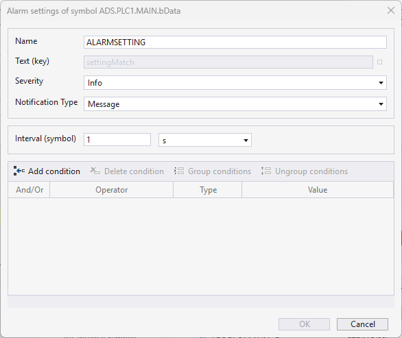

- 4. Fügen Sie diese über einen Rechtsklick auf New Alarm Settings zu der Konfiguration der Alarm Extension hinzu.
- Es öffnet sich ein PopUp für weitere Einstellungen.
- 5. Definieren Sie unter:
Name den Namen der zu erstellenden Alarm Funktion
Text (key) den Meldungstext (Der Text wird lokalisiert)
Severity um welche Art von Meldung es sich handelt
Notification Type ob es sich um eine Message oder einen Alarm handelt.
Interval den Zeitintervall in dem das Symbol auf Änderung geprüft wird.
Bedingung wann der Alarm ausgelöst wird.
- Der von Ihnen angelegte Alarm wird jetzt durch die Alarm Extension im Hintergrund überwacht. Zur Anzeige kann das EventGrid oder EventLine Control benutzt werden.
