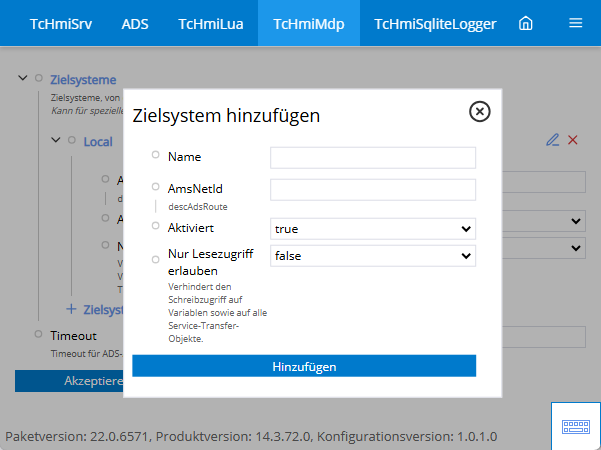

4. Passen Sie den Local Eintrag an oder klicken Sie auf Zielsystem hinzufügen
Beim Hinzufügen öffnet sich ein PopUp für weitere Einstellungen.
Quick start 2:
5. Definieren Sie unter:
    Name: Den Namen des Zielsystems. (Wird als Namespace für die Symbole genutzt).
    AmsNetId: Die AmsNetId des Zielsystems, zu dem eine Verbindung hergestellt werden soll.
    Aktiviert: Aktivieren oder deaktivieren Sie die Verbindung zum angegebenen Zielsystem
    Nur Lesezugriff erlauben: Blockieren Sie den schreibenden Zugriff auf das System.
