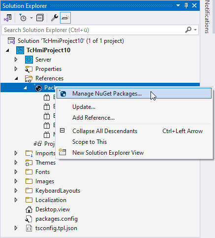

1. Klicken Sie im TwinCAT HMI-Projekt per Rechtsklick auf den Knotenpunkt References und anschließend auf den Eintrag Manage NuGet Packages…:
NuGet-Paket installieren 1:

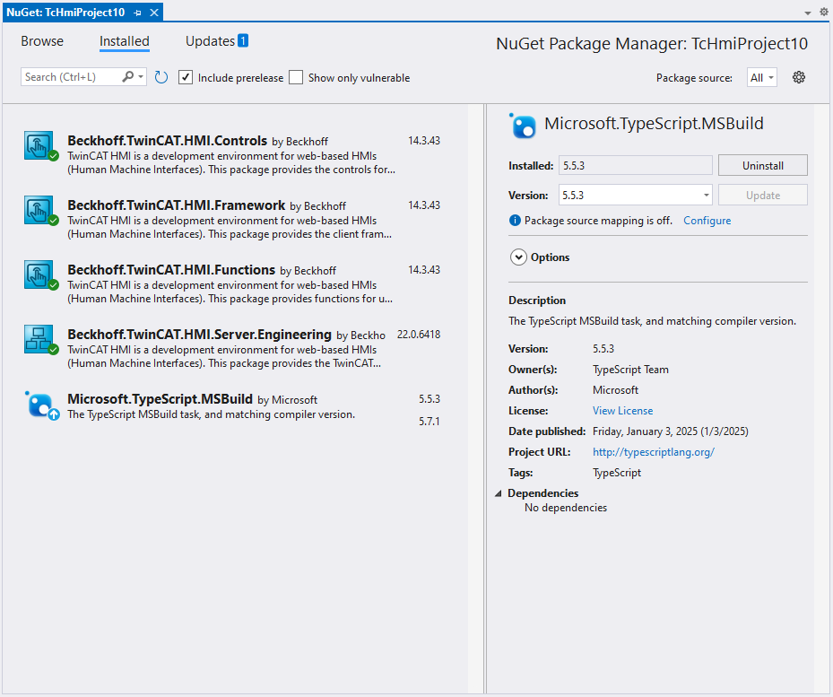

2. In dem NuGet Package Manager finden Sie anschließend eine Übersicht der aktuell installierten Pakete:
NuGet-Paket installieren 2:

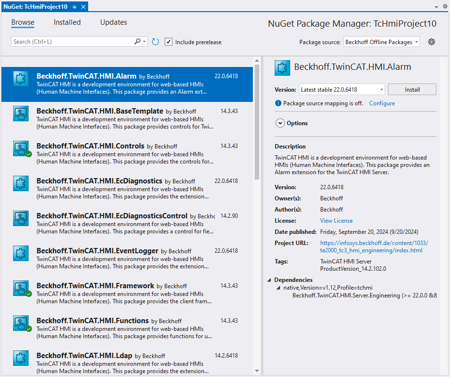

3. Wechseln Sie in den oberen Tab Browse:
NuGet-Paket installieren 3:

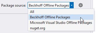

Achten Sie darauf, dass oben rechts unter Package source das richtige Repository ausgewählt ist:
NuGet-Paket installieren 4:
Erläuterungen der Repository:
    nuget.org: Öffentliches Repository, für das eine Internetverbindung erforderlich ist. Suchen Sie hier nach Beckhoff oder TwinCAT HMI.
    TwinCAT Offline Packages Repository vom TwinCAT HMI, für das keine Internetverbindung erforderlich ist. Die Pakete müssen im Vorfeld mit dem TwinCAT Package Manager installiert werden.

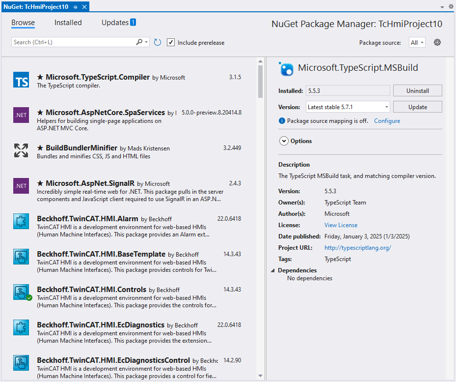

4. Wählen Sie das Paket aus, welches Sie installieren möchten. Anschließend sehen Sie auf der rechten Seite weitere Informationen zu dem Paket.
NuGet-Paket installieren 5:
5. Wählen Sie in der rechten Hälfte die gewünschte Version aus und klicken Sie auf den Button Install:
NuGet-Paket installieren 6:

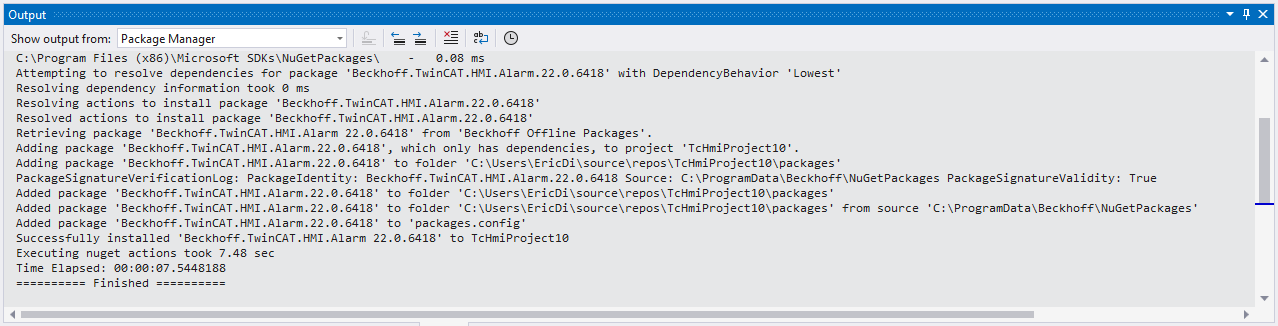

Das Paket wird nun installiert. Detaillierte Auskunft über den Installationsfortschritt können Sie der Package Manager Console entnehmen:
NuGet-Paket installieren 7:

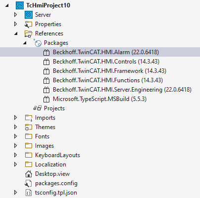

Nach erfolgreicher Installation finden Sie das Paket unter dem Knotenpunkt References und können die bereitgestellten Funktionalitäten nutzen:
NuGet-Paket installieren 8:
