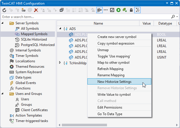

- 1. Öffnen Sie das Fenster TwinCAT HMI Configuration.
- 2. Gehen Sie auf den Reiter Server Symbols / Mapped Symbols.
- 3. Markieren Sie die Symbole, die zu den Historisierten Daten hinzugefügt werden sollen.
- 4. Mit einem Rechtsklick auf New Historize Settings fügen Sie der Konfiguration der Historize Daten hinzu.

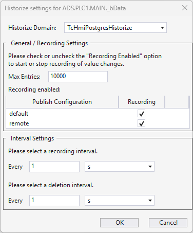

- Es öffnet sich ein PopUp für weitere Einstellungen.
- 5. Kontrollieren Sie die Historize Domain (TcHmiPostgresHistorized).
- 6. Definieren Sie unter:
Max. Entries wie viele Werte dieses Symbols maximal in der Datenbank gespeichert werden sollen.
recording interval in welchem Zeitabstand neue Werte in die Datenbank übertragen werden.
deletion interval in welchem Zeitabstand ungültige Werte aus der Datenbank entfernt werden.

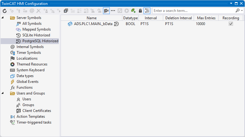

- Die von Ihnen konfigurierten Symbole werden jetzt mit der entsprechenden Konfiguration aufgenommen. Eine Übersicht über alle konfigurierten Symbole finden Sie unter Server Symbols /SQLite Historized.

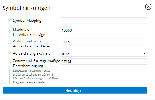

- 4. Klicken Sie auf Symbol hinzufügen.
- 5. Definieren Sie unter:
Symbol-Mapping den Namen des entsprechenden Symbols.
Maximale Datenbankeinträge wie viele Werte dieses Symbols maximal in der Datenbank gespeichert werden sollen.
Zeitintervall zum Aufzeichnen der Daten in welchem Zeitabstand neue Werte in die Datenbank übertragen werden.
Aufzeichnung aktiviert, ob das konfigurierte Symbol aktuell aufgezeichnet werden soll.
Zeitintervall für regelmäßige Datenbereinigung in welchem Zeitabstand ungültige Werte aus der Datenbank entfernt werden.
- Die von ihnen konfigurierten Symbole werden stehen jetzt in der Historize Extension zur Verfügung und können mit den entsprechenden Intervallen in der Datenbank mitgeschrieben werden.
