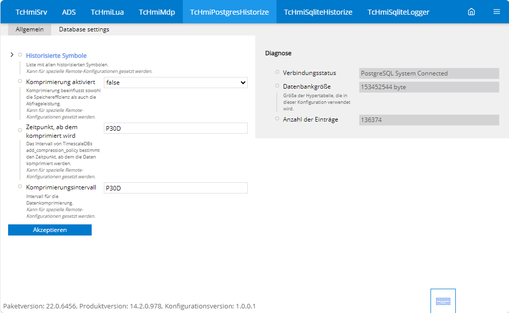

Allgemein
Im Reiter Allgemein werden die Grundeinstellungen für die Server Extension angegeben.
Historisierte Symbole
- Hier werden alle konfigurierten Symbole angezeigt oder können neue hinzugefügt werden.
Komprimierung aktiviert
- Durch die Komprimierung werden die Daten in der Datenbank verkleinert. Durch das Komprimieren wird die Zugriffszeit erhöht.
Zeitpunkt ab dem komprimiert wird
- Zeitpunkt ab dem ältere Daten komprimiert werden, sofern die Komprimierung aktiviert ist.
Beispiel: Default P30D = Daten die älter als 30 Tage sind werden komprimiert.
Komprimierungsintervall
- Gibt an in welchem Intervall das Komprimieren der älteren Daten durchgeführt wird, sofern die Komprimierung aktiviert ist.

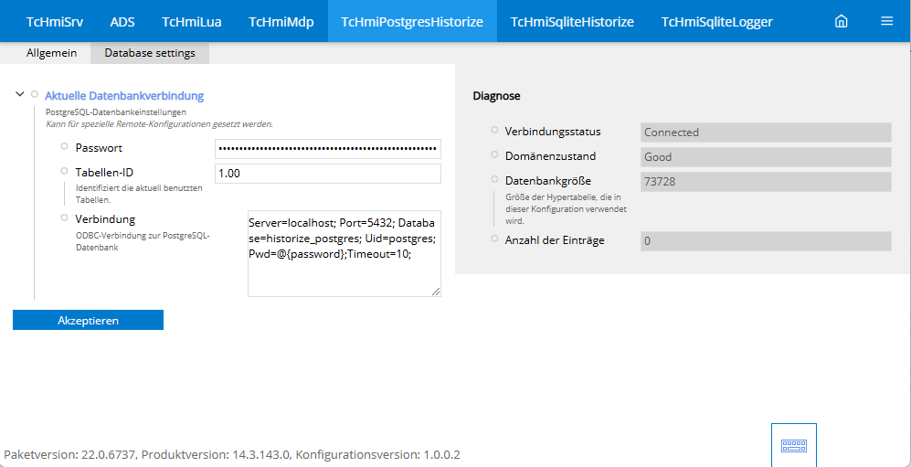

Datenbankeinstellungen
Im Reiter Datenbankeinstellungen werden alle Einstellungen rund um die Datenbank vorgenommen.
Aktuelle Datenbankverbindung
- Passwort: Passwort der Datenbank.
- Table-ID: Identifiziert die aktuell benutzten Tabellen. Kann für spezielle Remote-Konfigurationen gesetzt werden.
- Verbindung: Verbindungseinstellung zur Datenbank über ODBD. Geben Sie hier die IP, Port, Datenbankname, UserId, Passwort und Timeout an. (@{password} ist ein Platzhalter und wird durch das oben eingetragene Passwort ersetzt.)
