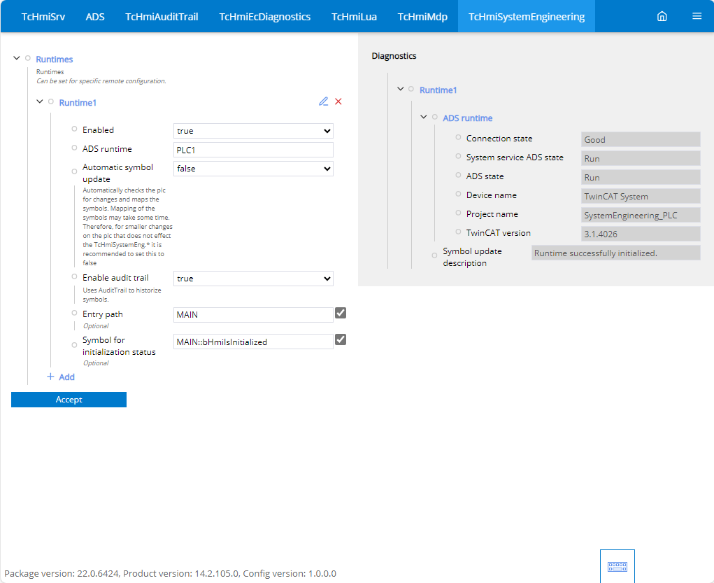

Laufzeiten
Unter den Laufzeiten können mehrere Runtimes erstellt werden. Eine Runtime ist die Verbindung zu einer SPS.
Aktiviert
- Aktiviert den Zugriff auf die Runtime.
ADS-Laufzeit
- Auswahl der Runtime aus der ADS-Extension. Alle vorhandenen Runtimes aus der ADS-Extension werden hier im Dropdown per Auswahl zur Verfügung gestellt.
Symbole automatische aktualisieren
- Überprüft automatisch die SPS auf Änderungen und aktualisiert die Symbole. Das Mapping der Symbole kann einige Zeit in Anspruch nehmen. Für kleine Änderungen an der SPS, die sich nicht auf „TcHmiSystemEng.*“ auswirken, wird empfohlen, dies auf FALSE zu setzen.“
Aktiviere Audit Trail
- Verwendet Audit Trail zur Historisierung von Symbolen.
Einstiegs-Pfad
- Stellen Sie ein, ab welcher Ebene die SPS durchsucht werden soll. Je kleiner die zu durchsuchende Struktur, umso geringer die benötigte Zeit.
Symbol für Initialisierungsstatus
- Konfigurieren Sie ein Initialisierungs-Bit, um zu sehen, ob die initialen Werte in die SPS geschrieben wurden. Wird das Bit in der SPS auf FALSE gesetzt, triggert dies ein erneutes Schreiben der persistierten Daten in die SPS an.
