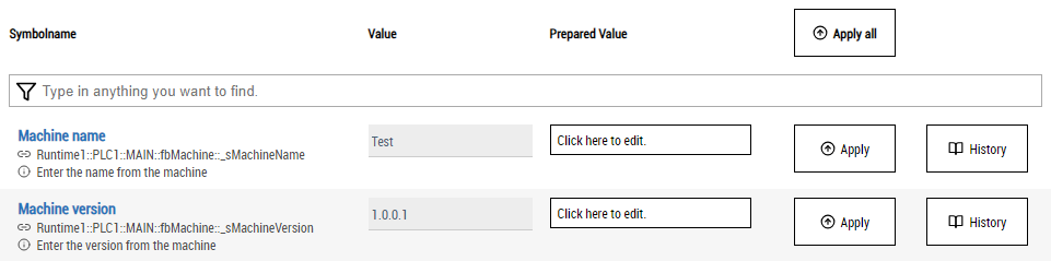

Parameter
Bei den Parametern handelt es sich um Werte, die zur Definition der Maschine benötigt werden. So können Parameter, die bei jeder Maschine angepasst werden müssen, hier eingetragen werden. Diese Parameter werden von der System Engineering Extension im Hintergrund persistiert. Beim Start des TwinCAT 3 HMI Servers werden die Parameter in die SPS geschrieben. Hierdurch kann eine schnelle und einfache Inbetriebnahme oder Wartung der einzelnen Bereiche der Maschine erfolgen.

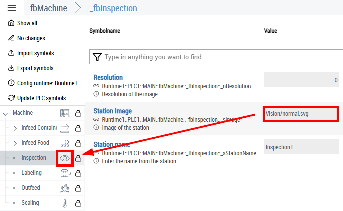

Zugriff auf eine Variable in einer Unterstruktur (local this):
FUNCTION_BLOCK FB_MachineUnit
    {attribute 'TcHmiSystemEng.Name' := 'Inspection'}
    {attribute 'TcHmiSystemEng.TreeViewImage' := '@this._sImage'}
    _fbInspection     : FB_InspectionUnit;
FUNCTION_BLOCK FB_InspectionUnit
    {attribute 'TcHmiSystemEng.Parameter.Name' := 'Station Image'}
    {attribute 'TcHmiSystemEng.Parameter.Info' := 'Image of the station'}
    _sImage           : STRING := 'Vision/normal.svg';

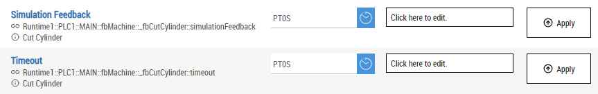

Preset-Variablen
Über sogenannte Preset-Attribute können Platzhalter-Attribute definiert werden. Diese können in Unterstrukturen von Funktionsbausteinen genutzt werden. Dies ist z. B. notwendig, wenn die Deklarationen der Attribute innerhalb eines Bausteines einer Bibliothek vorgenommen wurden. Bausteine, die in einer Bibliothek liegen, lassen sich nicht im Projekt verändern. Durch die Deklaration des Platzhalters an der Variablen wird der Wert in den Baustein übergeben. Im Falle einer mehrfachen Initialisierung können die Preset-Variablen genutzt werden, um z. B. für jeden einzelnen Baustein einen separaten Namen zu erstellen.
    {attribute 'TcHmiSystemEng.Name' := 'Cut Cylinder'}
    {attribute 'TcHmiSystemEng.Preset.Informations' := 'Cut Cylinder'}
    _fbCutCylinder         : FB_Cylinder;
FUNCTION_BLOCK FB_Cylinder
    {attribute 'TcHmiSystemEng.Parameter.Name' := 'Timeout'}
    {attribute 'TcHmiSystemEng.Parameter.Info' := 'TcHmiSystemEng.Preset.Informations'}
    timeout                : TIME;
    {attribute 'TcHmiSystemEng.Parameter.Name' := 'Simulation Feedback'}
    simulationFeedback     : TIME;

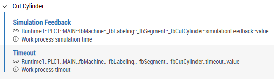

Gruppieren von Variablen
Mit der Gruppierung können Variablen zusammengefasst werden. Hierdurch werden diese in einer Gruppe zusammenstehend angezeigt.
    {attribute 'TcHmiSystemEng.Parameter.Info' := 'Work process simulation time'}
    {attribute 'TcHmiSystemEng.Parameter.GroupName' := 'Cut Cylinder'}
    {attribute 'TcHmiSystemEng.Parameter.Info' := 'Work process timout'}
    timeout                : TIME;
