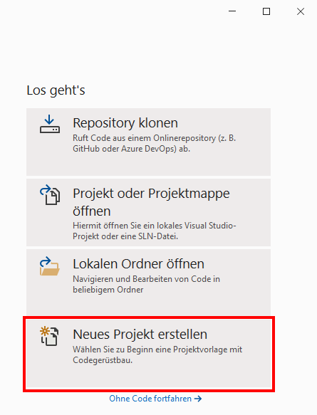

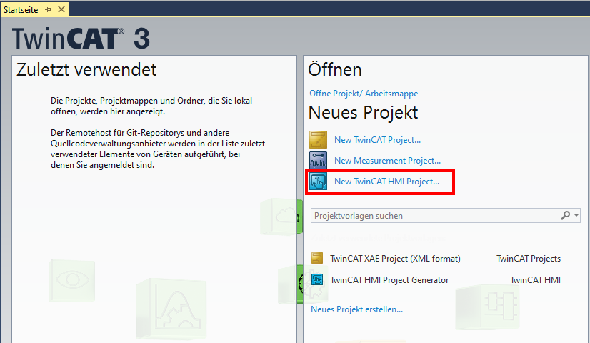

VS2017 / VS2019 / TwinCAT XAE Shell (Startseite)
Starten Sie Visual Studio oder die TwinCAT XAE Shell.
Neues Projekt anlegen 3:
1. Wählen Sie eine Projektvorlage aus
Neues Projekt anlegen 4:
2. Bestätigen Sie ihre Auswahl mit OK.
Damit haben Sie ein neues Projekt erstellt.

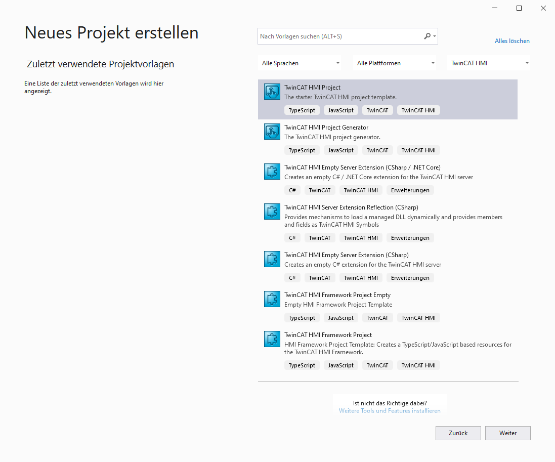

VS2019 (Dialog)
Neues Projekt anlegen 5:
1. Wählen Sie eine Projektvorlage aus.
Neues Projekt anlegen 6:
Zur Auswahl stehen folgende Projektvorlagen:
HMI:
HMI Framework:
HMI Server Extension:
