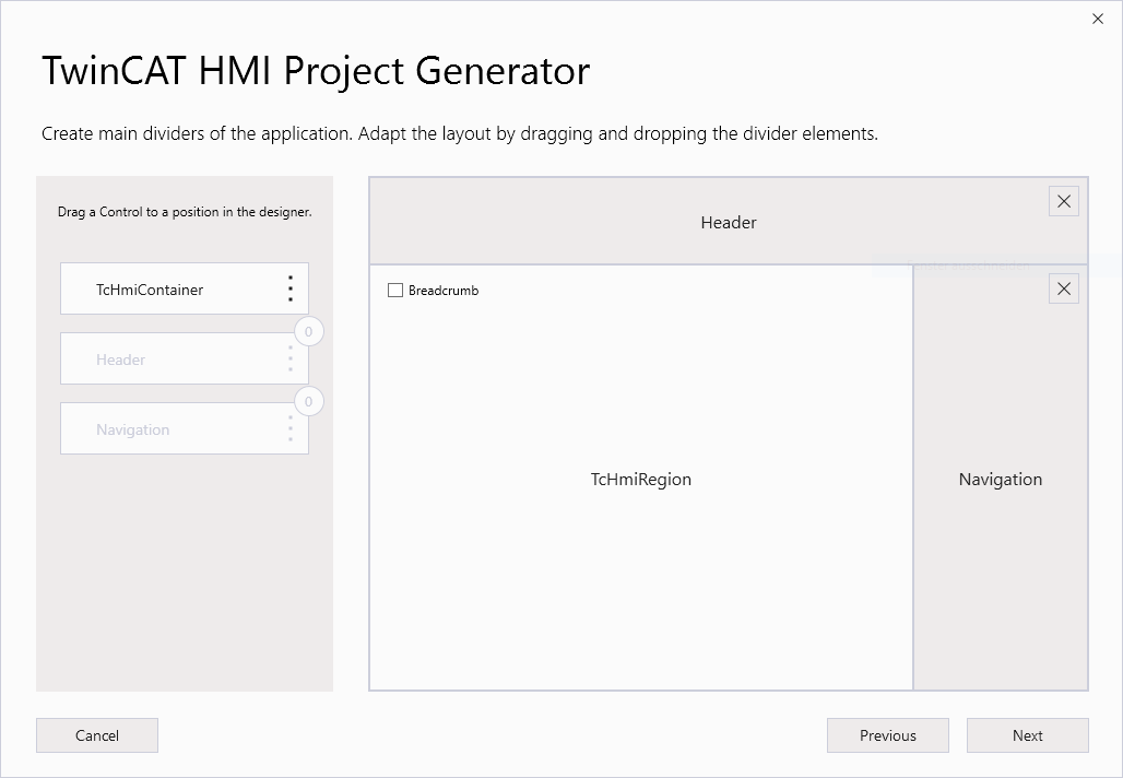

- 1. Definieren Sie ihre Bereiche in der HMI. Hierzu können Sie von der linken Seite aus Controls in das HMI Layout ziehen. Dieses bietet verschiedene Andockmöglichkeiten an. Es lassen sich aber auch bereits platzierte Elemente verschieben oder löschen.

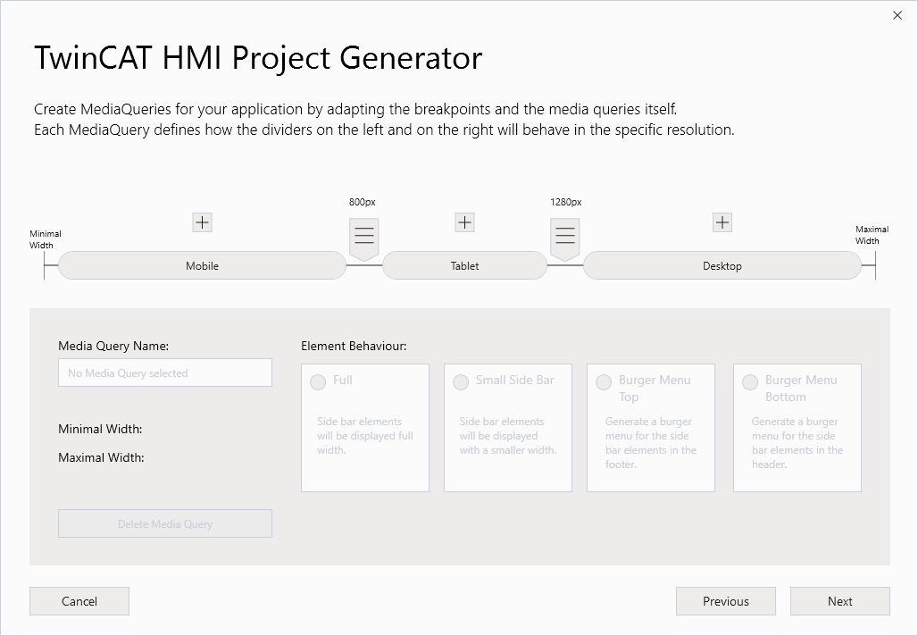

- 1. Dieser Schritt ist nur bei voriger Auswahl der responsiven Applikation vorhanden. Um das responsive Design optimal nutzen zu können müssen MediaQuerys definiert werden. Diese beschreiben, wann ein Umbruch erfolgt.

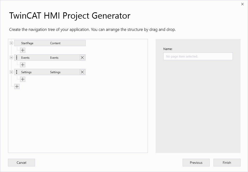

- 1. Erstellen Sie ihre Navigationsstruktur. Fügen Sie neue Haupt- oder Subknoten hinzu. Für angelegte Knoten besteht die Möglichkeit verschiedene Templates zu wählen. Des Weiteren lassen sich die Knoten frei in der Struktur verschieben. Wenn Sie die Konfiguration abschließen wollen, klicken Sie auf den Button Finish.
