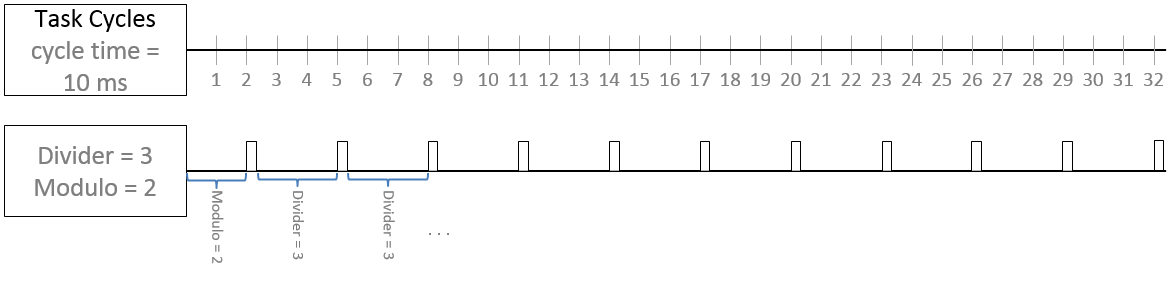

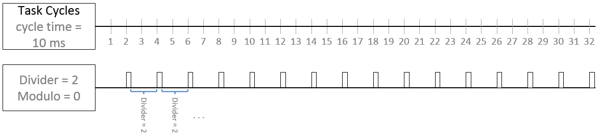

Per Divider/Modulo Bedingung wird festgelegt, in welchem Rhythmus, ein TxFrame bzw. ein TxData versendet wird (siehe folgende Abbildung). Der Rhythmus ist dabei immer ein Vielfaches der Zykluszeit der Task, die das EAP Gerät treibt. Der Divider Wert legt dabei das Vielfache fest. Der Modulo Wert legt den Startzyklus fest, wann der TxFrame bzw. das TxData zum ersten Mal versendet wird. Wenn der Divider den Wert 0 hat, ist diese Bedingung deaktiviert.
Die Bedingungen 3, 4 und 5 haben bei aktivierter Divider/Modulo Bedingung keine Relevanz; sie sollten aber dennoch deaktiviert werden. Die Bedingung 1 muss deaktiviert sein. - Cycle Time

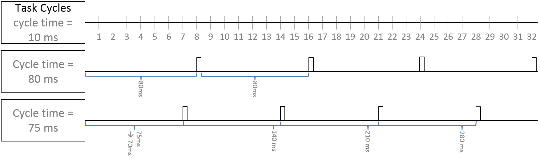

Das TxData wird in einem bestimmten Zeitintervall versendet, welches durch den Cycle Time Wert (Einheit in µs) festgelegt wird (siehe folgende Abbildung). Die Cycle Time sollte ein ganzzahliges Vielfaches der Taskzykluszeit sein. Wenn ein Wert konfiguriert wird, der kein ganzzahliges Vielfaches der Taskzykluszeit ist, wird automatisch das nächstkleinere Vielfache gesetzt, ggf. auch 0. Wenn der Wert 0 µs beträgt, ist diese Bedingung deaktiviert.
Die Trigger Bedingungen 1, 2, 4 und 5 müssen deaktiviert sein, wenn die Trigger Bedingung Cycle Time aktiviert ist. - Change of State (CoS): On Change Timeout

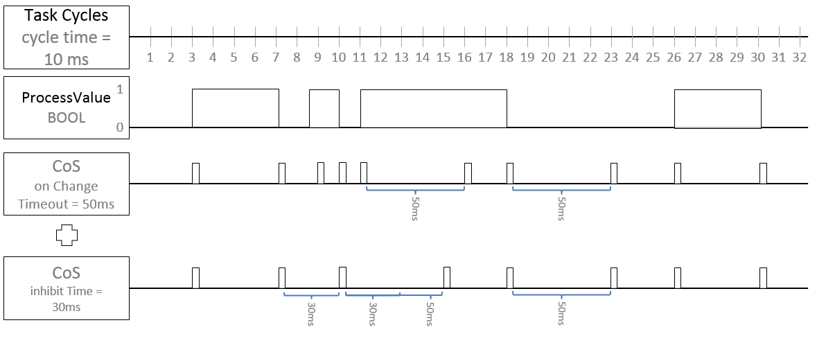

Das TxData wird erst dann gesendet, wenn sich der Wert einer seiner Variablen zum vorherigen Wert verändert hat. Dabei wird ein maximales Zeitintervall als sogenannte Timeout Time (Einheit in µs) definiert. Ändert sich der Wert einer Variablen nicht innerhalb dieses Intervalls, wird nach Ablauf des Zeitintervalls das TxData dennoch gesendet (siehe folgende Abbildung). Der Wert für das Zeitintervall kann nur ein ganzzahliges Vielfaches der Taskzykluszeit sein. Wenn das Zeitintervall auf 0 µs gestellt wird, ist die Trigger Bedingung CoS On Change Timeout deaktiviert. Die Trigger Bedingungen 1, 2 und 3 müssen deaktiviert sein, wenn die Trigger Bedingung CoS On Change Timeout aktiviert ist. - Change of State (CoS): Inhibit Time
Die Inhibit Time legt ein minimales Zeitintervall fest, so dass das TxData nicht eher gesendet wird, bis dieses Zeitintervall nach dem letzten Versenden abgelaufen ist.
Die Inhibit Time legt also ein minimales Zeitintervall in µs fest, nach der das TxData versendet wird – auch dann, wenn sich ein Wert der enthaltenen TxVariable geändert hat (siehe folgende Abbildung). Der Wert für dieses Zeitintervall kann nur ein ganzzahliges Vielfaches der Taskzykluszeit sein, und er muss kleiner als der Wert von CoS On Change Timeout sein. Wenn das Zeitintervall auf 0 µs gestellt wird, ist die Trigger Bedingung Inhibit Time deaktiviert.
Die Trigger Bedingungen 1, 2 und 3 müssen deaktiviert sein, wenn die Trigger Bedingung Inhibit Time aktiviert ist.

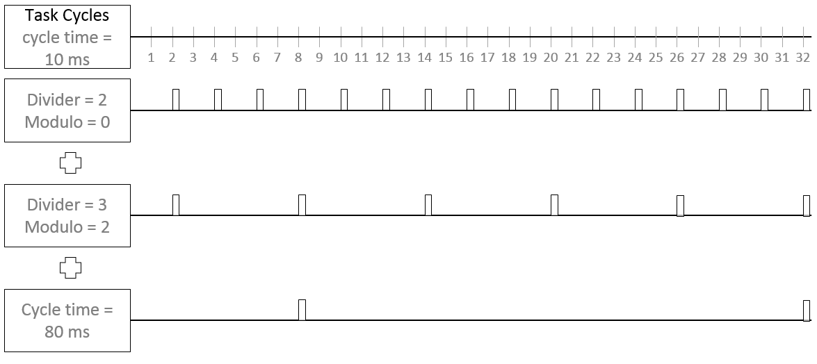

Eine Kombination von den Bedingungen ist nicht zu empfehlen, da sie nicht eindeutig definiert sind. Als Beispiel für die Komplexität kann das folgende Beispiel genommen werden:
In der letzten Zeile wird deutlich, dass die Sendung bei 160ms und 240ms nicht stattfindet, da es von den zusätzlichen Divider/Modulo Bedingungen verhindert wird.
