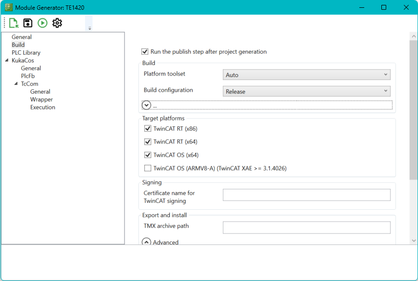

Vorgehen:
- 1. Öffnen Sie den Reiter Build.
- 2. Tragen Sie im Feld TMX Archive den Pfad und den Namen des TMX-Archives ein, welches mit dem nächsten Build erstellt werden soll.
- Im angegebenen Verzeichnis finden Sie ein selbst entpackendes Archiv, welches die tmx-Dateien enthält.
Sie können bei der Pfad- und Namensangabe auch Platzhalter verwenden:
z.B.: C:\temp\[Date]-[Time]-[LibName][LibVersion].exe
Damit wird z.B. ein TMX-Archiv 2022-06-27-150403-Sample0.0.0.7.exe erzeugt, welches dann an eine beliebige Stelle auf einem Engineering System kopiert und ausgeführt werden kann.
