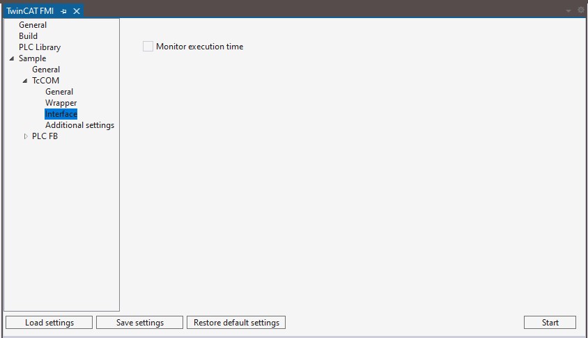

Reiter 'Execution'
Unter diesem Reiter können verschiedene Parameter die Ausführung des generierten TcCom-Modules betreffend, getätigt werden.
Einstellung | Bedeutung |
Create execution time parameter | Erzeugt einen Module Parameter im Parameter (Online)-Tab, über welchen die Ausführungszeit ausgelesen werden kann. |
Zusätzlich gibt es noch die folgenden erweiterten Parameter, die standardmäßig zugeklappt sind und normalerweise nicht angepasst werden müssen.
Create ‚ExcutionInfo‘ output | Erzeugt eine variable „ExcutionInfo“ als Ausgang, welche u.a. die Ausführungszeit als Bestandteil der Struktur enthält. |
Default module caller | Definiert, worüber das Modul aufgerufen wird (von einem anderen Modul oder einer Task). |
Verify caller | Definiert, ob der Caller durch das aufrufende Objekt verifiziert wird. |
Default step size adaptation mode | Definiert, welche Zeit für die Schrittweite der Simulationsberechnungen verwendet wird |
Default execution sequence | Definiert die Ausführungsreihenfolge der Abarbeitung (z. B. IO am Taskbeginn). |
Execute model code after startup | Definiert, ob die Ausführung direkt nach dem Aufstarten begonnen wird (analog zur Autostart-Funktion der SPS). |
