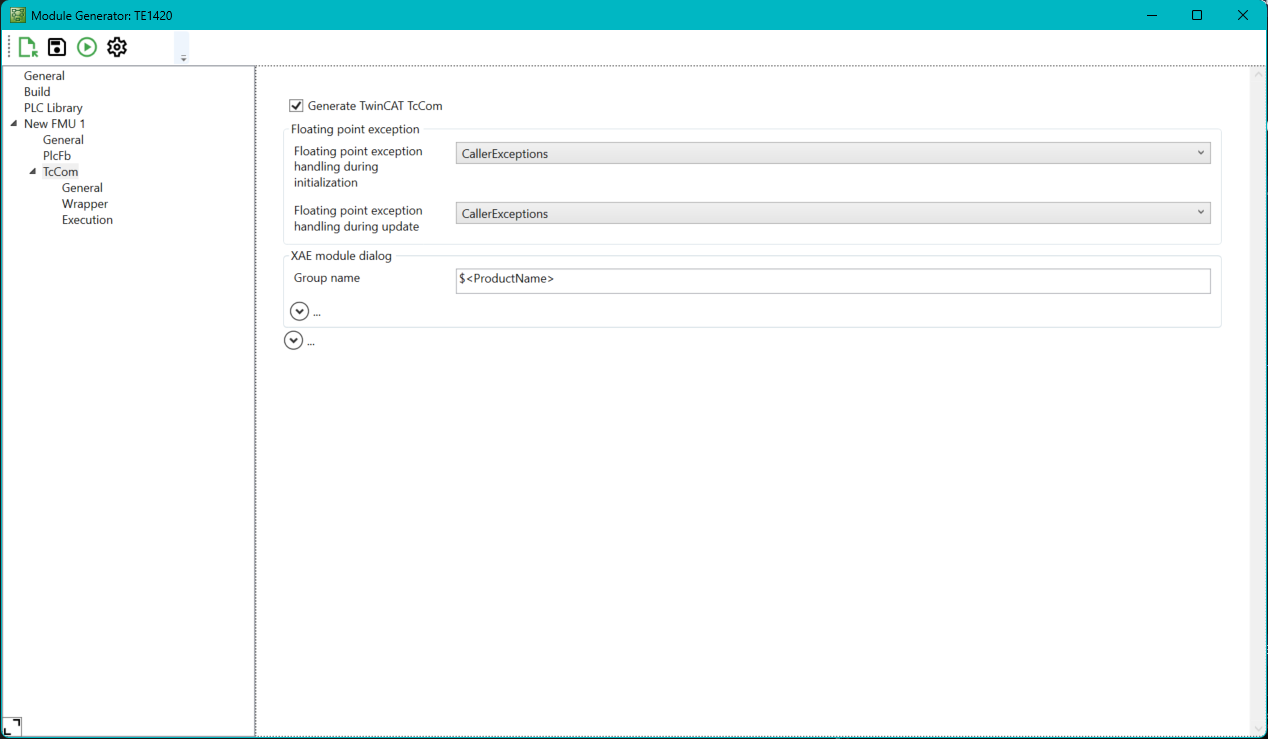

Reiter 'General'
Unter dem Reiter können Sie die allgemeinen Einstellungen des zu generierenden TcCOM-Moduls verändern. Dies betrifft unter anderem den Gruppennamen des Moduls und die Behandlung von Floating Point Exceptions.
Einstellung | Bedeutung | Kommandozeilenparameter |
Generate TwinCAT TcCom | Aktiviert, dass für diese FMU ein TcCOM-Modul erzeugt wird. | --Class.TcCom.GenerateTcCom Default: „true“ |
Floating point exception handling during initialization | Behandlung von Floating Point Exceptions während der Initialisierung des TcCOM-Moduls. | --Class.TcCom.InitExceptionHandling |
Floating point exception handling during update | Behandlung von Floating Point Exceptions während des Aufrufs des TcCOM-Moduls. | --Class.TcCom.UpdateExceptionHandling |
GroupName | Gruppenname, unter dem das generierte TcCOM-Modul im Auswahldialog TcCOM Object einfügen in der TwinCAT-3-Entwicklungsumgebung einsortiert wird. | --Class.TcCom.GroupName |
Zusätzlich gibt es noch die folgenden erweiterten Parameter, die standardmäßig zugeklappt sind und normalerweise nicht angepasst werden müssen. Hier sind zumeist bereits Templates hinterlegt, welche die Parameterwerte automatisch anpassen.
Group Display Name | Gruppenname, unter welchem das TcCOM-Modul im Insert TcCom-Object-Dialog einsortiert wird. |
Group icon | Icon der Gruppe unter welcher das TcCOM-Modul einsortiert wird. |
Module icon | Icon, welches für das TcCOM-Modul hinterlegt wird. Sichtbar im Insert TcCom-Object-Dialog angezeigt wird |
Online Change Support | Schaltet die Online-Change Unterstützung für die generierten TcCOM-Modul ein. |
TMC properties | Ermöglicht es zusätzliche Properties in der TMC-Datei zu hinterlegen. |
Use stop time | Definiert, ob nach der im Simulationstool definierten und in der Model Description hinterlegten Stop-Time die interne Ausführung des Codes gestoppt wird. Ist dieses Feld nicht aktiv, läuft die Simulation weiter, bis das TcCOM-Modul bzw. die Task gestoppt wird. |
Init state transition | Auswahl in welchem State die Initialisierungen im generierten TcCOM-Modul erfolgen. Dies hat Einfluss auf die zur Verfügung stehende Stack-Größe |
Create online parameters for initial values | Generiert für die Initialwerte Online-Parameter. |
IDs of OEM licenses | Hier können die License IDs für OEM-Lizenzen hinterlegt werden, welche durch das generierte Modul beim Aufstarten abgefragt werden sollen. |
