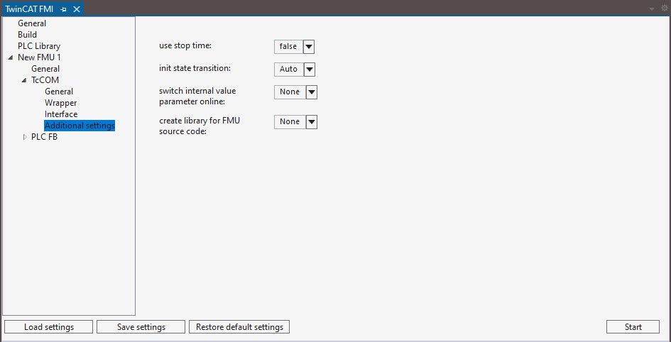

Reiter 'Additional settings'
Unter diesem Reiter können zusätzliche Einstellungen vorgenommen werden, welche im Normalfall nicht benötigt werden.
Reiter 'Additional settings' 1:
Use stop time
Einstellung, ob die Ausführung der Berechnungen nach der im Simulationssystem eingestellten Dauer stoppt oder nicht.
Init state transition
Einstellung bei welchen Zustandsübergang die Initialisierung der internen Variablen erfolgt.
Switch internal value parameter online
Einstellung. ob interne Parameter online umgeschaltet werden dürfen.
Create library for FMU source code
