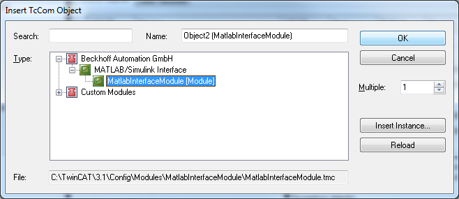

- 2. Erzeugen Sie eine neue Instanz des MatlabInterfaceModule am TwinCAT Projektknoten "System / TcCom Objects" über dessen Kontextmenüpunkt "Neues Element hinzufügen..."

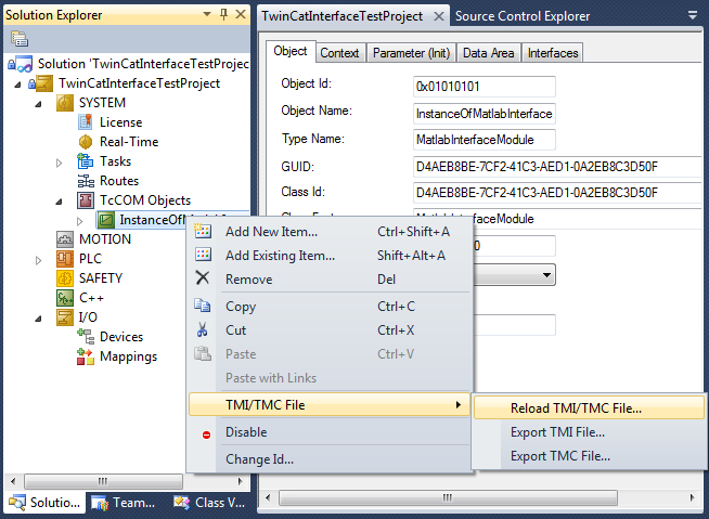

- 3. Öffnen Sie im Kontextmenü des neu erzeugten Objektknotens den Eintrag TMI-Datei neu laden. Öffnen Sie die TMI-Datei, die über die Blockkonfiguration in Simulink® erstellt wurde.
- 4. Verbinden Sie die Prozessabbildvariablen des Schnittstellenobjektes mit den gewünschten Prozessabbildern der anderen TwinCAT Module (PLC, C++, MATLAB®/ Simulink®, IOs). Der Eingangsdatenbereich der Objekte enthält die Ausgänge des Simulink-Blocks und umgekehrt.
