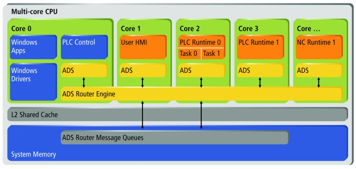

Der ADS-Datenaustausch zwischen ADS-Geräten findet über den ADS-Router statt. Wie im obigen Schaubild aufgezeigt, erfolgt der Datenaustausch von ADS-Geräten, welche auf demselben System realisiert sind, über den Systemspeicher. Sind zwei ADS-Geräte, z. B. MATLAB® und die TwinCAT-Laufzeit auf unterschiedlichen Systemen, kann eine Route zwischen zwei ADS-Routern erzeugt werden. Beim Erzeugen der ADS-Route kann der Transporttyp (i.d.R. TCP/IP) für die Kommunikation zwischen den beiden ADS-Routern definiert werden. Entsprechend identifiziert sich ein ADS-Gerät durch die AMS-NetId des ADS-Routers und durch eine Portnummer, welche dann das ADS-Gerät auf dem System spezifiziert. Beispielsweise ist der Port 851 der Default-Port für die erste PLC-Instanz in der TwinCAT-Laufzeit. ADS-Dienste eines ADS-Geräts werden dann durch zwei Parameter, Index Group und Index Offset, spezifiziert. Zum Beispiel ist eine SPS-Variable zum Lesen oder Schreiben unter einem bestimmten Index Group und Index Offset erreichbar.
