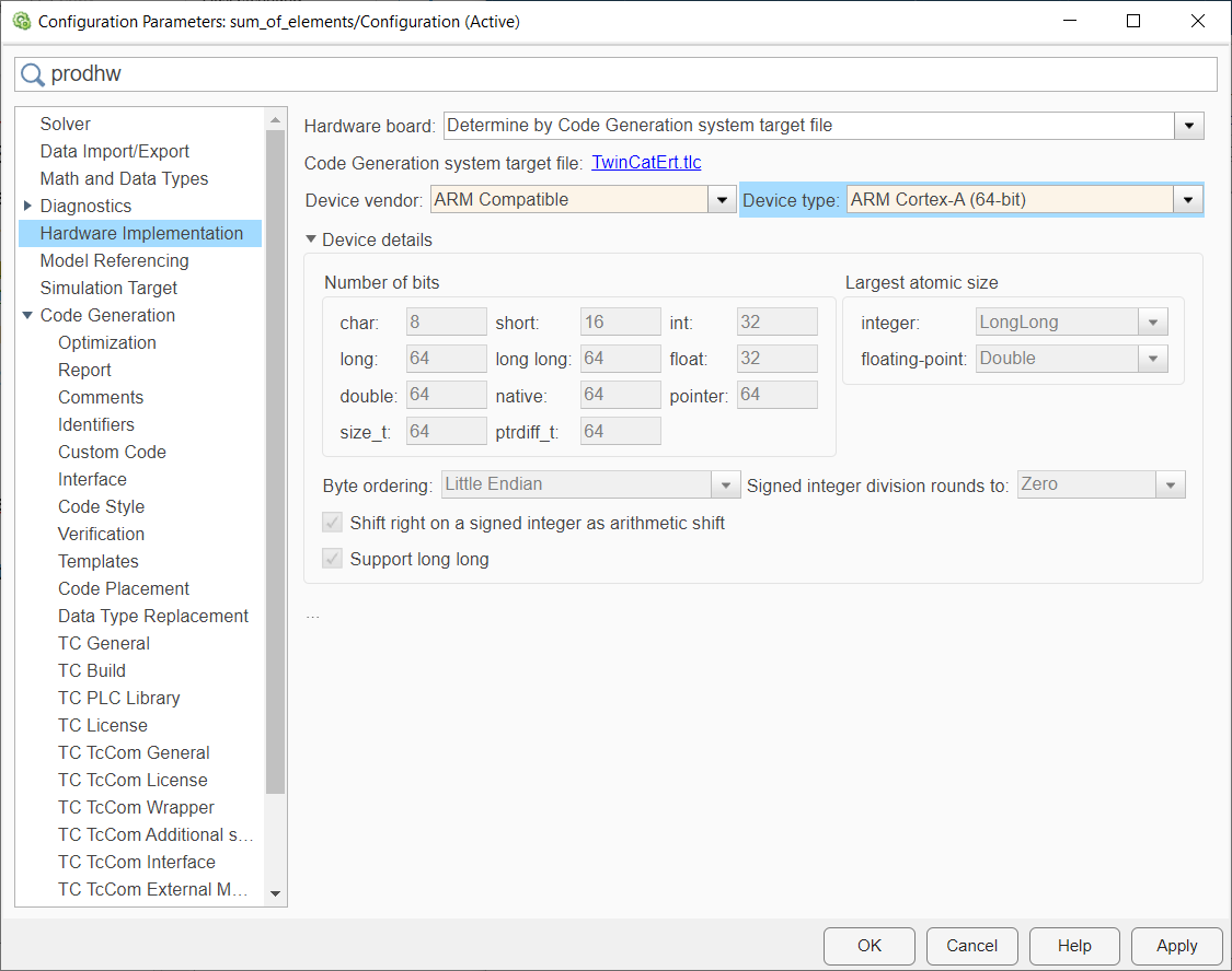

- 1. Stellen Sie den Device vendor und Device type auf Arm® Compatible und Arm® Cortex®-A (64-bit), um den für Beckhoff Embedded PCs CX82xx und CX9240 spezifischen Code zu erzeugen.

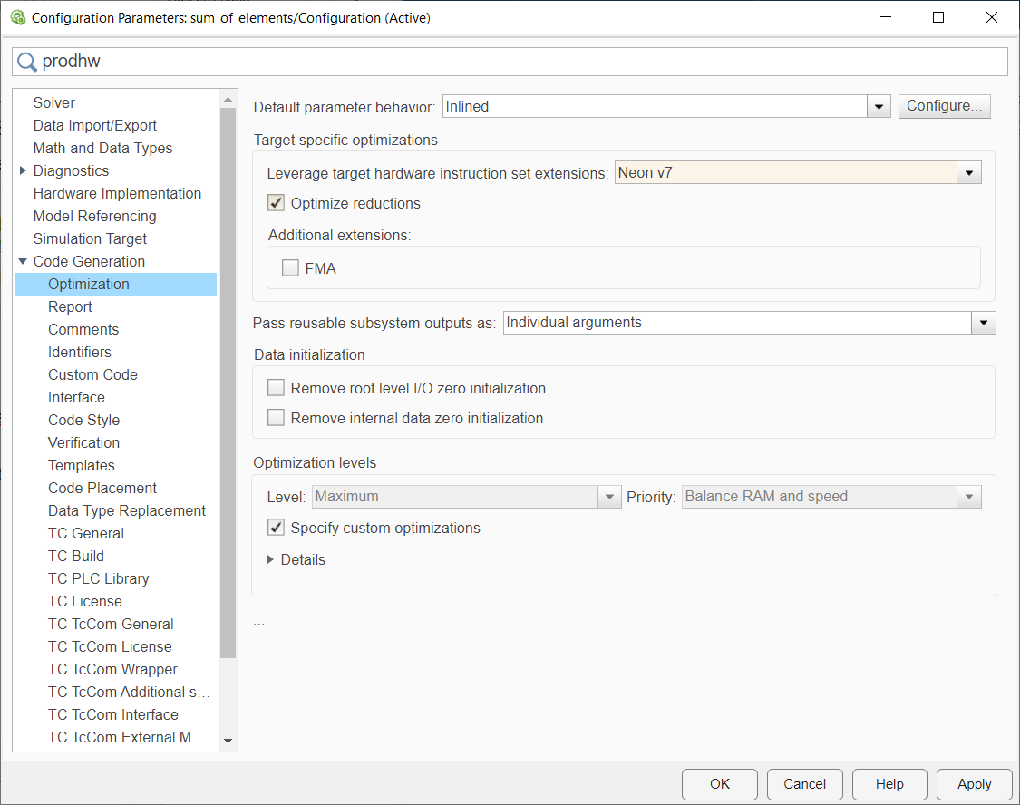

- 2. Wählen Sie „Neon v7“ als hardware instruction set extensions und aktivieren Sie „Optimize reductions“.

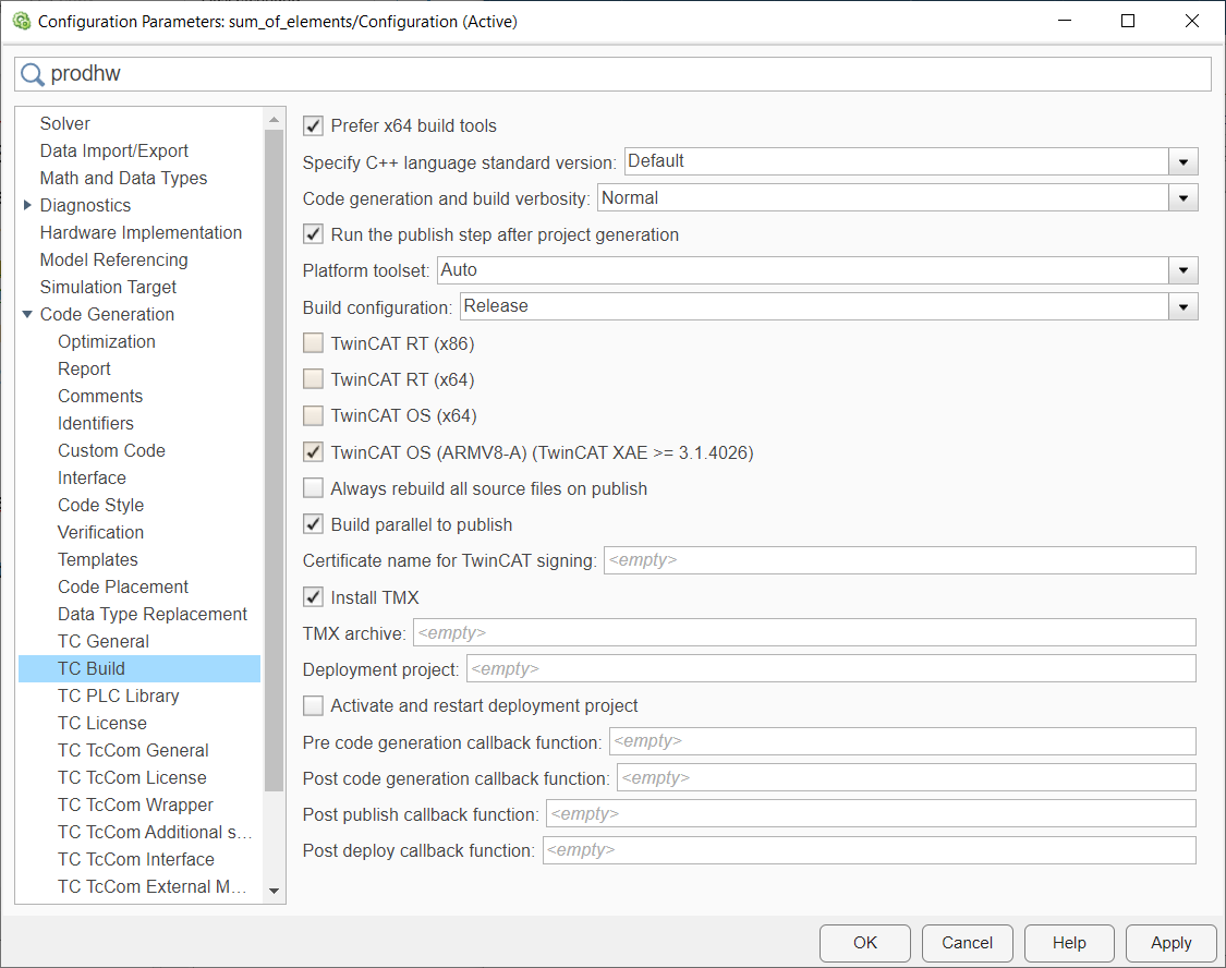

- 3. Als Build-Plattform selektieren Sie nur TwinCAT OS (Arm®V8-A).
- Mit dieser Konfiguration können Sie das Simulink®-Modell kompilieren.
