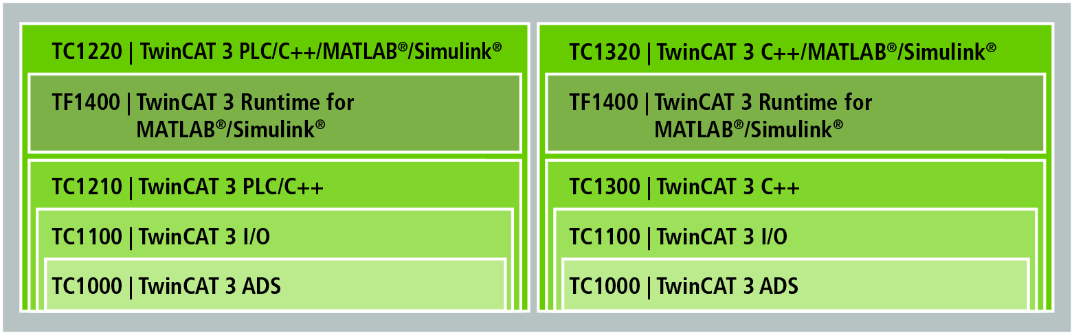

Um eine TwinCAT-Konfiguration zu starten, welche eine oder mehrere aus MATLAB® generierte TwinCAT-Objekte enthält, ist eine Laufzeitlizenz erforderlich.
Erforderliche Lizenzen für die Ausführung sind:
Beide Lizenzen sind in den Lizenz-Bundles TC1320 und TC1220 enthalten.

Lizenz TF1400 erst ab TwinCAT 3.1 Build 4026
Die Lizenz TF1400 wird erst ab TwinCAT 3.1 Build 4026 unterstützt. Für frühere Versionsstände sind nur die Lizenz-Bundles TC1220 oder TC1320 nutzbar. Die Lizenz-Bundles werden auch mit dem Build 4026 und höher weiterhin unterstützt. Die Lizenz TF1400 ist nur dann notwendig, wenn bereits eine TwinCAT 3 C++-Lizenz auf dem Target System vorhanden ist.
