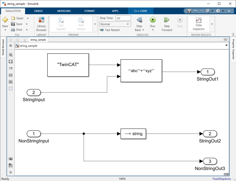

Folgendes Simulink®-Modell sei gegeben mit einer Mischung aus String und Nicht-String-Ein- und -Ausgängen.

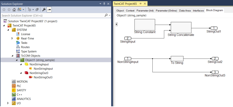

Wenn dieses Modell mit MATLAB R2022a und Code Interface Packaging „C++ Class“ übersetzt wird, wird der Datentyp std::string vom Simulink Coder™ erzeugt. In folgender Abbildung ist zu erkennen, dass in TwinCAT die String-Ein- und -Ausgänge nicht im Prozessabbild vorhanden sind.
Nur die Nicht-String-Ein- und -Ausgänge sind im Prozessabbild vorhanden.

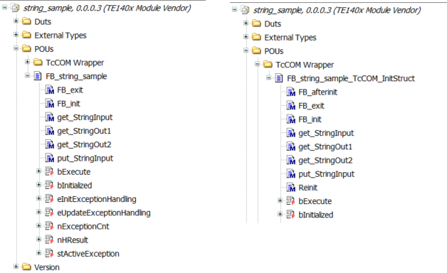

Um die Strings schreiben und lesen zu können, muss entweder der TcCOM Wrapper FB oder der PLC FB verwendet werden. An den Funktionsbausteinen werden automatisch entsprechende Getter und Setter Methoden erstellt.
Verwenden von Simulink® Strings 5:
Beispielcode unter Verwendung des PLC-FB:
