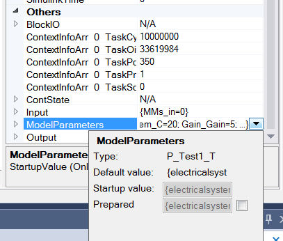

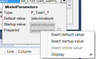

Im ersten Fall werden Sie feststellen, dass sich nach dem Aufruf Reload TMC/TMI die Parameter ihres TcCOM Objekt nicht verändert haben. Die Startup values werden von der vorherigen TcCOM-Instanz übernommen, so dass Ihre Einstellungen aus TwinCAT bezüglich dieser Modul-Instanz nicht verloren gehen. Möchten Sie die Modellparameter aus Simulink laden, können Sie diese durch Navigieren auf das Dropdown Menü der ModelParameters im Fenster des Blockdiagramms - rechte Seite, rechts-Klick auf Startup value oder Prepared und Auswahl von Insert default value laden. Die default values werden aus dem TMC-file geladen, so dass Sie die Parametereinstellungen aus Simulink übernehmen.
