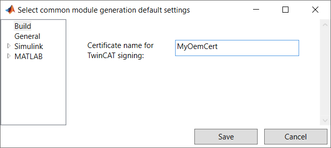

Default-Einstellungen setzen
Das Skript öffnet zudem einen Dialog, in dem Sie generelle Default-Einstellungen für das TwinCAT-Target speichern können. Diese Einstellungen gelten dann systemweit, also für alle installierten MATLAB®-Versionen.
Wenn Sie ohne diesen Dialog das p-File ausführen möchten, können Sie folgenden Befehl nutzen:
SetupTE14xx('Silent', true);
Dabei werden die Standardwerte des Dialogs gesetzt.
Sie können die Einstellungen zu diesem Zeitpunkt setzen oder zu einem späteren Zeitpunkt einstellen/verändern.
Im Dialog unter dem Reiter Build können Sie ein Default-Zertifikat zur Treibersignierung hinterlegen. Die Einrichtungsmöglichkeiten der Treibersignierung werden vollumfänglich im Kapitel Einrichtung der Treibersignierung erläutert.

Einrichtung der Software verändern
Um die Default-Einstellungen des TwinCAT-Targets zu verändern, können Sie wie folgt in der MATLAB® Console auf einen Dialog zugreifen:
TwinCAT.ModuleGenerator.Settings.Edit
Hier werden Ihnen diverse Einträge angeboten, die Sie als Default-Wert hinterlegen können.
Einrichtung von Default-Einstellungen und MATLAB®-Path setzen 5:
Änderungen übernehmen
1. Tragen Sie die neuen Default-Einstellungen im Dialogfenster ein.
2. Bestätigen Sie mit dem Button Save.
3. Starten Sie MATLAB® neu.
Die Änderungen sind übernommen worden.
