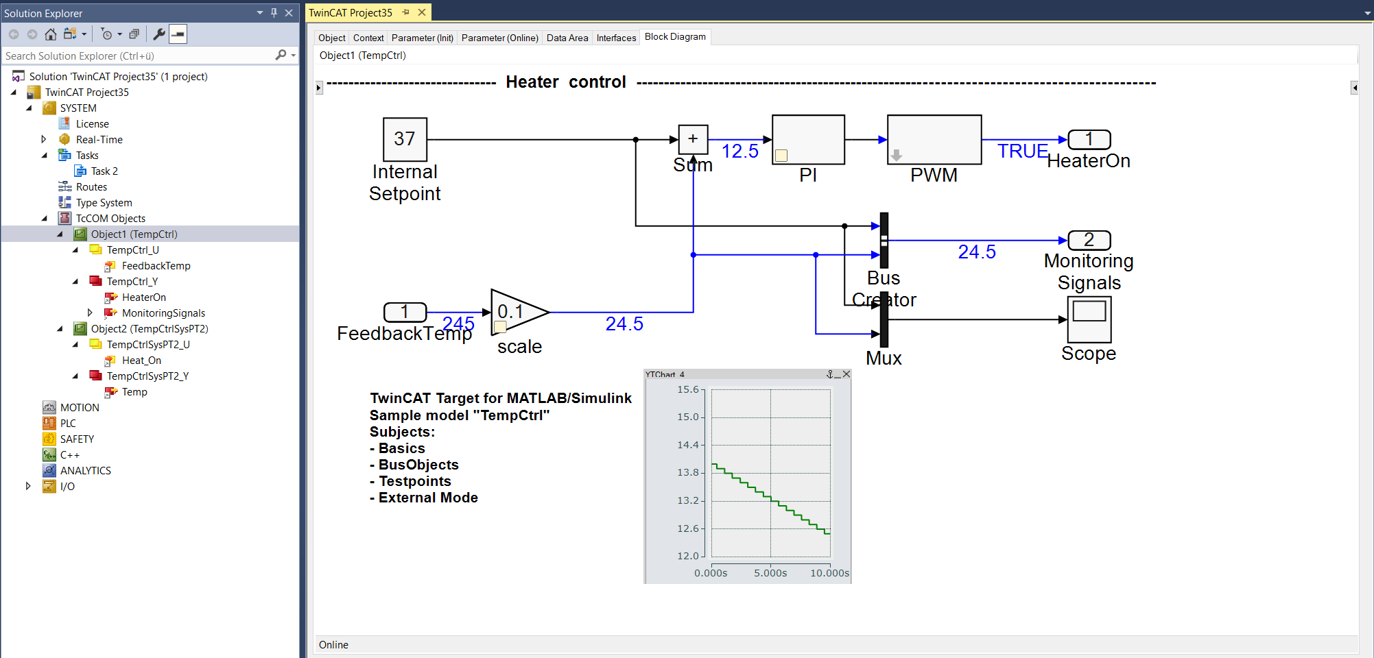

 - 4. XAE öffnen und Instanzen anlegen.
 - Sie können nun in TwinCAT 3 neue TcCOM-Objekte anlegen. Sie finden die zwei Objekte unter „TE140x Module Vendor“ – TE140x – Simulink Modules.
 - 5. Legen Sie die Instanzen an und weisen Sie eine TwinCAT-Task zu.
 - 6. Aktivieren Sie die Konfiguration.
 - 7. Binden Sie das zur Signierung verwendete Zertifikat in die Trust-List des Targets ein.
 - Das Target-System muss die verwendeten tmx-files laden. Diese tragen eine Signierung, erstellt mit einem OEM-Zertifikat. Das verwendete OEM-Zertifikat ist vermutlich noch nicht auf dem Target-System in der White-List.
 - 8. Fügen Sie entsprechend das Zertifikat zur White-List hinzu.
 - 9. Aktivieren Sie die Konfiguration.
- Nach Aktivierung der Konfiguration, können Sie im Block Diagram das Verhalten der Objekte beobachten und Parameter verändern.
