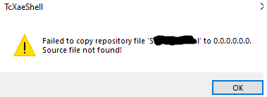

Meldung: Failed to copy repository
Nach Aktivierung der TwinCAT Configuration erscheint folgende Fehlermeldung im TwinCAT XAE?
Failed to copy repository file …
Meldung: Failed to copy repository 1:
Die Ursache ist in der Regel, dass in Ihrem Engineering Repository keine oder nicht alle Dateien, insbesondere die TMX-Treiber, gefunden wurden. Das TwinCAT XAE versucht, den Treiber auf das XAR-System zu kopieren, findet aber nicht die korrekte Datei (kontrollieren Sie, ob Sie einen Treiber für die Zielplattform des ausgewählten XAR-Systems im Engineering Repository haben).
Folgefehler im Error Dialog im XAE ist beispielsweise:
'TCOM Server' (10): Error loading repository driver 'C:\TwinCAT\3.1\Boot\Repository\<model vendor>\<model name>\<version>\<tmx-name>' - hr = 0xc0000225
Da die TMX-Datei nicht auf das XAR-System kopiert werden konnte, konnte es nicht geladen werden. Weiterer Folgefehler ist dann ein Link-Error „Could not link external function“.
