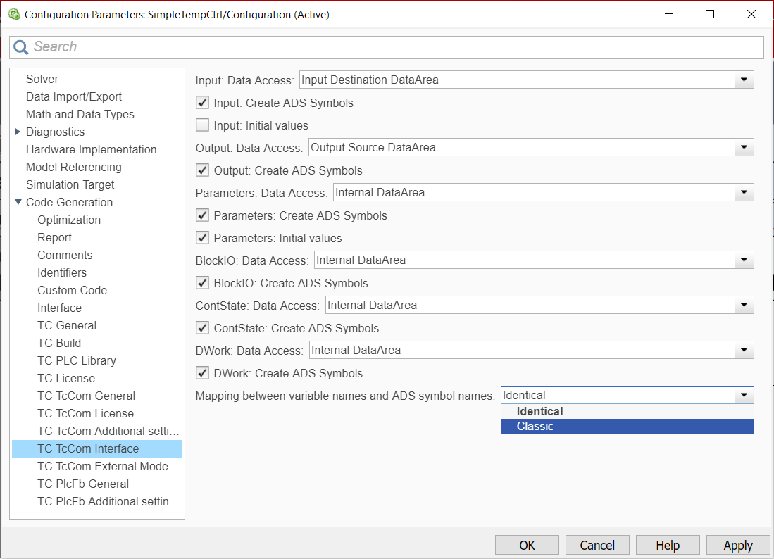

Lösung:
Stellen Sie unter TC TcCOM Interface das „mapping between variable names and ADS Symbol names” auf “Classic” und erstellen Sie damit das neue TcCOM-Objekt.
Dadurch bliebt das Mapping erhalten, wenn Sie nun in TwinCAT mit Reload TMI/TMC File… ihr altes TcCOM-Objekt ersetzen.
