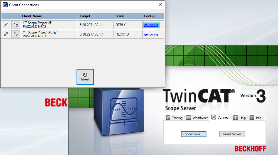

Alternativ können Sie über das Scope Server UI die Konfiguration als .tcscopex Datei lokal speichern. Diese Konfiguration können Sie dann entsprechend an ein Engineering System mit Scope View weitergeben.
Wechseln Sie im Scope Server UI in den Tab Connect und klicken dort den Button Connections. Anschließend bekommen Sie eine Übersicht der verfügbaren Konfigurationen und ihren Status angezeigt.
Über den Link „get config“ erhalten Sie die zugehörige Konfiguration als .tcscopex Datei.
