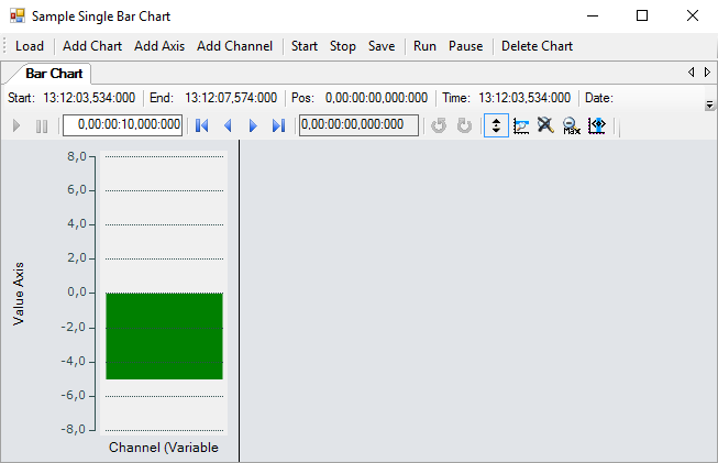

Um die wichtigsten Aspekte bei der Anwendung des ScopeViewControls zu veranschaulichen, wird im Folgenden beispielhaft die abgebildete Anwendung erstellt.
Zuerst wird eine neue Windows Forms Application erstellt. Mithilfe der Toolbox werden der Form eine Toolbar sowie die oben abgebildeten Buttons hinzugefügt. Durch einen Doppelklick kann für jeden Button ein Click-Eventhandler erzeugt werden, der im Folgenden mit dem Beispielcode gefüllt wird. Anschließend wird der Form ein ScopeProjectPanel (wie in diesem Beispiel) oder ein ChartPanel hinzugefügt und das „Dock“-Property auf „Fill“ gesetzt.
