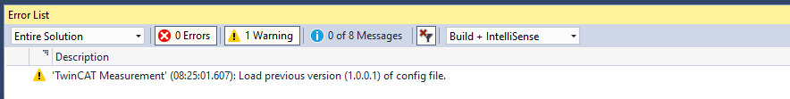

Das TwinCAT Scope ist ein sehr dynamisches Produkt. Dennoch können auch in aktuellsten Versionen alte Konfigurations-Dateien und Daten-Dateien geöffnet werden. Wenn eine alte Konfigurationsdatei (.sv2 aus TwinCAT 2 Scope 2, .tcscope und .tcscopex aus TwinCAT 3) mit einer ganz neuen Version öffnet, in der es interne Änderungen aufgrund neuer Funktionalitäten gegeben hat, gibt die Error-List im Visual Studio die folgende Meldung aus:
Mit dem Speichern der geöffneten Konfiguration, wird eine aktualisierte Konfigurations-Datei im Projekt-Verzeichnis abgelegt. Des Weiteren wird der User gefragt, ob er die Original-Datei aktualisieren möchte. Wird die neue Konfigurations-Datei aus dem Projekt-Verzeichnis oder die aktualisierte Original-Datei erneut geöffnet, entfällt die Warnung in der Error-List. Soll die Original-Datei nicht aktualisiert werden, und die Warnung nicht mehr angezeigt werden, kann die Warnung für das Scope in den Optionen komplett abgeschaltet werden (wird nicht empfohlen!).
