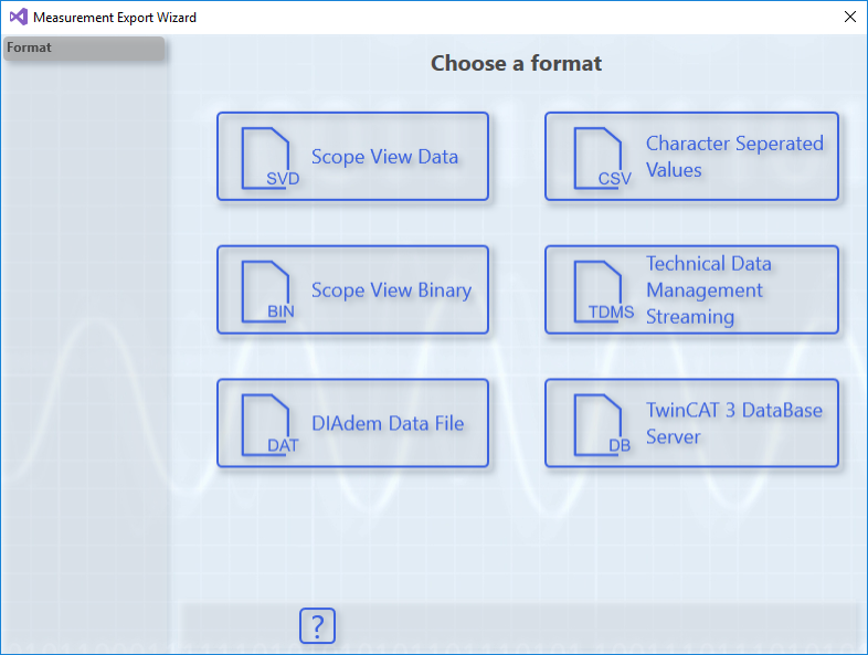

Daten exportieren
Um die weitere Verarbeitung der Daten, die mit dem TwinCAT Scope aufgezeichnet wurden, zu ermöglichen, können die Daten in verschiedene andere Daten-Formate exportiert werden. Um dies möglichst einfach, aber auch individuell gestalten zu können, gibt es den TwinCAT Measurement Export Wizard.
1. Öffnen Sie den Export Wizard über das Scope Menü > Export…
2. Auf der ersten Seite können Sie das gewünschte Zielformat wählen. Dabei ist auch das Ursprungsformat svd wieder als Ziel wählbar, einfach um existierende Scope Aufnahmen ggf. im Umfang an Kanälen oder in der Dauer zu reduzieren. Weitere Formate sind csv, svb, tdms und dat.
