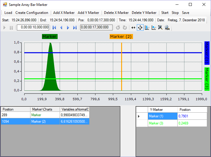

Im Folgenden wird die Verwendung von Markern in einem ScopeProject unter der Nutzung eines Array-Bar-Charts erläutert.
In diesem Sample wird die Programmiersprache C# verwendet.
Zuerst wird eine Windows Forms Application erstellt. Mithilfe der Toolbox werden der Form eine Toolbar sowie die oben abgebildeten Buttons hinzugefügt. Anschließend wird ein ChartPanel eingefügt und die „Dock“-Property auf „Fill“ gesetzt, damit der Graph das Fenster vollständig ausfüllt. Außerdem sollen die Marker-Werte in Tabellen dargestellt werden. Hierzu müssen der Form zwei DataGridView-Elemente hinzugefügt werden. Bei dem rechten DataGridView müssen die beiden Spalten „Y-Marker“ und „Position“ hinzugefügt werden. Dazu wird im Properties-Window in der Zeile „Columns“ auf Browse geklickt, sodass sich der Dialog Edit Columns öffnet. Dort können dann über Add neue Spalten erstellt werden. Dabei entspricht der Header-Text der angezeigten Spaltenüberschrift.
Der Code hinter den Buttons Load und Create Configuration entspricht größtenteils dem Code aus dem Sample vom Array Bar Chart. Es muss lediglich eine zusätzliche Spalte für den Kanal im DataGridView angelegt werden.

Bei Create Configuration handelt es sich um eine Kombination aus den bekannten Buttons Add Chart, Add Axis und Add Channel.
