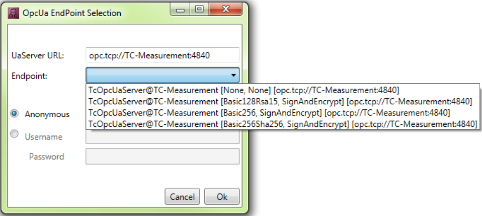

OPC UA bietet die Möglichkeit über verschlüsselte Verbindungen einen sicheren Kommunikationskanal zu realisieren. Die Verschlüsselungsart können Sie bereits vor dem Hinzufügen des Symbols beim Anlegen des OPC UA Servers im Target Browser über den entsprechenden Endpunkt auswählen (siehe auch: OPC UA Server hinzufügen).
Verschlüsselte Verbindungen 1:
Wenn Sie das Symbol zum Scope-Projekt hinzufügen, wird die ausgewählte Verschlüsselungsart automatisch übernommen (siehe auch: Hinzufügen von OPC-UA-Symbolen).

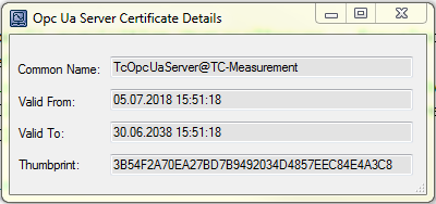

Zur Überprüfung des Server-Zertifikats sind die Server Url des OPC UA Servers sowie der ausgewählte Endpunkt im Fenster angegeben. Über die Schaltfläche Details können Sie die Detailinformation zum Zertifikat in einem Dialog öffnen.
Verschlüsselte Verbindungen 4:
Neben dem „Common Name“ und dem Zeitraum, in dem das Zertifikat gültig ist („Valid From/To“), ist insbesondere der „Thumbprint“ relevant. Anhand des Thumbprints können Sie feststellen, ob es sich wirklich um das Zertifikat des OPC UA Servers handelt, mit dem Sie sich verbinden wollen.
