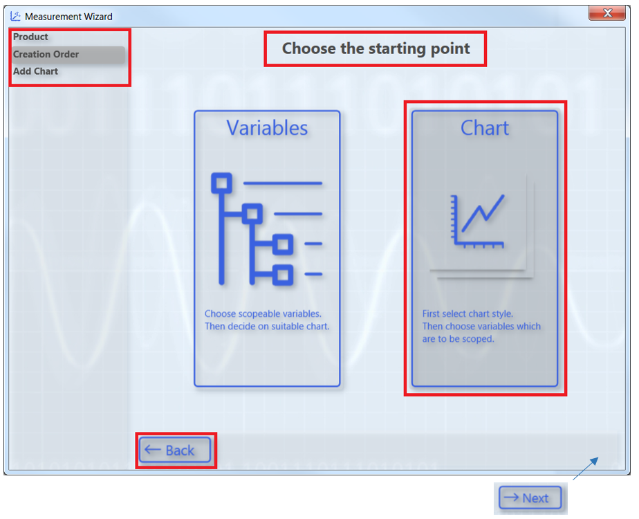

Aufbau und Funktionsweise des Measurement Wizard
Im Hauptbereich des Assistenten werden Sie mithilfe verschiedener Gestaltungselemente angewiesen, die für das Measurement-Scope-Projekt notwendigen Einstellungen auszuwählen. Nachdem Sie eine Option bzw. Einstellung ausgewählt haben, wird diese grau hinterlegt. Der Assistent wechselt in der Regel automatisch zum nächsten Konfigurationsschritt. Ansonsten erscheint am unteren Rand eine Schaltfläche Next über die Sie zum nächsten Konfigurationsschritt gelangen.
Im linken Bereich des Assistenten werden die bereits abgeschlossenen Schritte angezeigt. Der aktuelle Konfigurationsschritt ist grau hinterlegt. Über die Fortschrittsanzeige oder die Schaltfläche Back am unteren Rand des Assistenten können Sie zu einem bereits abgeschlossenen Konfigurationsschritt zurückkehren und die Einstellung erneut bearbeiten.
Aufbau und Funktionsweise des Measurement Wizard 1:
Wenn Sie eine bereits vorgenommene Einstellung verändern, weist ein Dialog Sie darauf hin, dass Sie die alte Konfiguration verändert haben.
Aufbau und Funktionsweise des Measurement Wizard 2:
