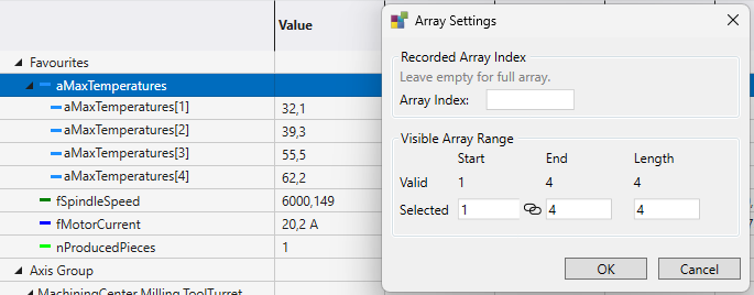

Um eine gute Performance zu gewährleisten und die Lesbarkeit bei der Arbeit mit großen Arrays zu erhalten, werden standardmäßig nicht alle Indizes angezeigt. Sie können einen Startindex definieren, um das erste sichtbare Arrayelement festzulegen, und eine Länge, um zu steuern, wie viele Elemente angezeigt werden, mit einem Maximum von 32 sichtbaren Indizes gleichzeitig.
Der Benutzer kann wählen, ob er das gesamte Array aufzeichnen und Aktualisierungen für alle Indizes vom Scope Server erhalten möchte oder ob er nur einen einzelnen Array-Index aufzeichnen möchte. Wenn nur ein Index aufgezeichnet wird, verhält sich die Erfassung wie ein normaler Nicht-Array-Kanal.
Dieses Verhalten wird auch beim Erstellen und Laden von Snapshots (LINK) zuverlässig gehandhabt. Sowohl Full-Array- als auch Single-Index-Erfassungen werden korrekt beibehalten, was eine konsistente Aufzeichnung und Wiedergabe in Snapshot-Workflows gewährleistet.
Diese Einstellungen können für jeden Kanal über das Eigenschaften-Panel oder in einem spezifischen Popup-Fenster über das Kontextmenü des Kanals konfiguriert werden:
Array-Handling 2:
