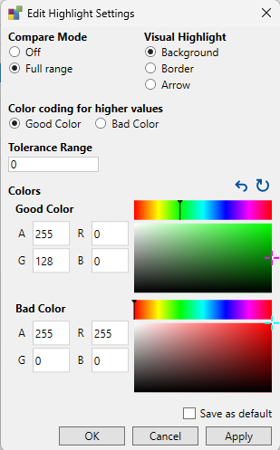

Farben vergleichen
Bad Color |
Farbe, die einen ungünstigen Vergleich anzeigt (Wert außerhalb der Toleranz und schlechter). |
Good Color |
Farbe, die einen günstigen Vergleich anzeigt (Wert außerhalb der Toleranz und besser). |
Higher is better |
Die Bedeutung von "gut" und "schlecht" kann umgekehrt werden. |
Highlight Mode |
Wählen Sie die visuelle Darstellung: Pfeil, Rahmen oder Hintergrundfarbe. |
Tolerance Range |
Legt den zulässigen Bereich für Wertevergleiche fest. Unterschiede innerhalb dieses Bereichs werden nicht hervorgehoben. |
Im Kontextmenü des Kanals in der Tabelle ist ein Popup-Fenster zur Bearbeitung der Hervorhebungseinstellungen verfügbar.
