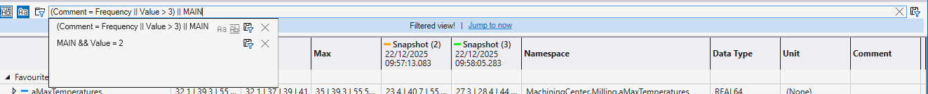

Filter 1:
Zuletzt verwendete Filter und Filterbibliothek
Um die Benutzerfreundlichkeit zu verbessern, speichert die Filtereingabe die zuletzt verwendeten Filterausdrücke, so dass gängige Suchmuster schnell wiederverwendet werden können.

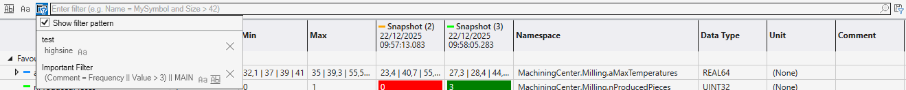

Filter 2:
Darüber hinaus können komplexe Filterausdrücke in einer Filterbibliothek gespeichert werden, was eine effiziente Wiederverwendung in verschiedenen Sitzungen und Konfigurationen ermöglicht.
