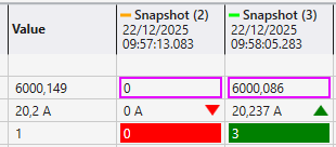

Ein Snapshot im Table Chart ist eine leistungsstarke Funktion zur Erfassung des Zustands aller Kanäle zu einem bestimmten Zeitpunkt. Auf diese Weise lassen sich aktuelle Werte mit Werten aus der Vergangenheit (dem Snapshot) vergleichen. Um Unterschiede zwischen dem Snapshot und dem Live-Wert visuell hervorzuheben, stehen mehrere Einstellungen zur Verfügung: Rahmen, Pfeil und Hintergrund (LINK ZU KANALEINSTELLUNGEN)

Die Erstellung eines Snapshots wird manuell über die Schaltfläche in der Symbolleiste ausgelöst. Es friert alle aktuellen Werte aller Kanäle in der Tabelle ein. Es wird eine neue Spalte hinzugefügt, die diesen Zeitstempel und alle seine Werte darstellt. Snapshots werden als .tac-Dateien (TwinCAT Analytics Container) auf dem Laufwerk gespeichert und können auch in andere Projekte geladen werden.
