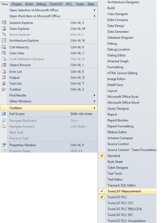

Wenn die Toolbar nicht standardgemäß sichtbar ist, oder geschlossen wurde, können Sie diese im Menü View > Toolbars wieder aktivieren.

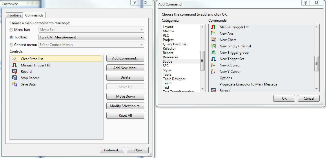

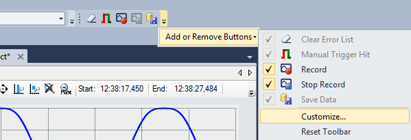

Sie können die Symbolleiste beliebig erweitern und individuell anpassen. Wählen Sie dazu im Kontextmenü der Symbolleiste (auf der rechten Seite der Toolbar einblendbar) den Befehl Add or Remove Buttons und in dem sich öffnenden Menü den Befehl Customize. Der Dialog Customize öffnet sich.
Die zum Scope gehörenden Befehle finden Sie unter Add Command in der Kategorie Scope.
