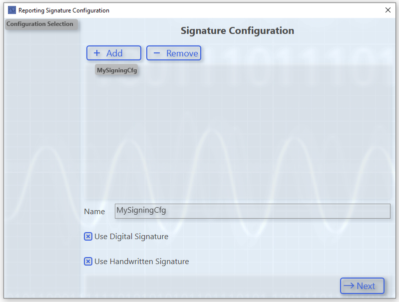

- Der Wizard bietet die Möglichkeit mehrere Signatur-Konfigurationen zu erstellen, die anschließend in mehreren Report-Konfigurationen wiederverwendet werden können.
- ►Der Name dieser Konfiguration muss in der Konfigurationsdatei über den Key „SignatureSettingsFile“ referenziert werden (siehe Konfigurationsdatei).
Über die beiden Checkboxen können Sie auswählen, ob die konfigurierten Signaturen, die auf den nächsten Seiten angezeigt werden, verwendet werden sollen.
Mit einem Klick auf den Button Next können Sie die selektierte Konfiguration bearbeiten.

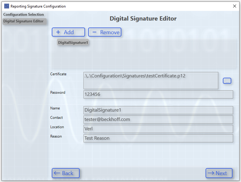

- ►Hier können Sie eine digitale Signatur definieren.
- Pfx- und p12-Zertifikate werden vom TwinCAT Reporting unterstützt.

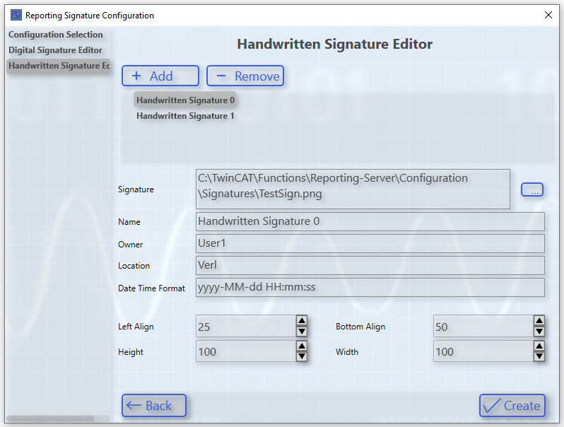

- ►Hier können Sie eine handschriftliche Signatur definieren.
- Wenn Sie handschriftliche Signaturen verwenden, wird eine zusätzliche Signaturseite in den Report eingefügt.
- ►Über das Left- und Bottom-Alignment können die Signaturen positioniert werden. Der Ursprung ist unten links auf der Signatur-Seite.

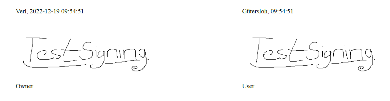

Auf der folgenden Abbildung ist eine exemplarische handschriftliche Signatur zu sehen:
- Die Information der Signatur-Konfiguration wird in dem Reporting-Server Ordner im Klartext in einer Datei gespeichert.
