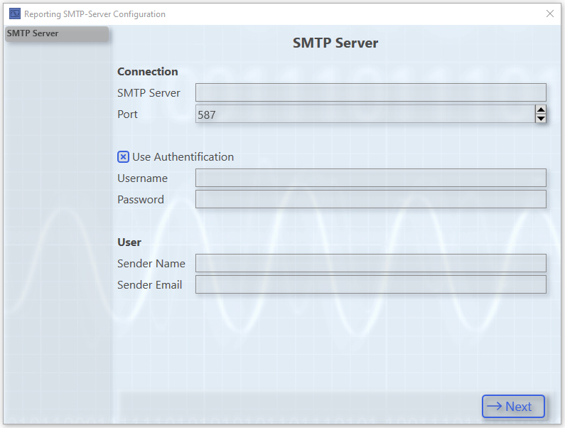

Im ersten Dialog können Sie eine Verbindung zum SMTP-Server konfigurieren.
E-Mail-Client-Konfiguration 1:

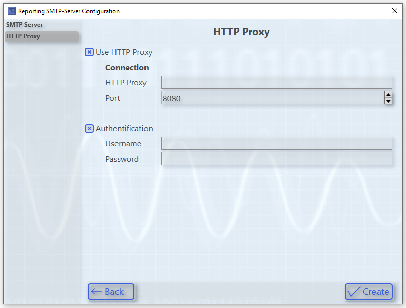

Der zweite Dialog bietet die Möglichkeit, eine Verbindung zu einem HTTP-Proxy zu konfigurieren. Diese Option kann aktiviert werden, falls die Architektur des Anwenders dies voraussetzt.
E-Mail-Client-Konfiguration 2:
Nach dem Klick auf den Button Create wird die Konfiguration in einer entsprechenden Datei gespeichert.
