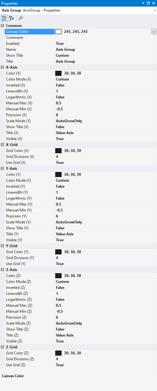

XYZ-Achsen-Eigenschaften
Hier finden Sie alle Einstellung für die Achsen in einem XYZ Chart.
XYZ-Achsen-Eigenschaften 1:
Common
Canvas Color
Hier kann die Hintergrundfarbe der Zeichenfläche eingestellt werden.
Comment
Hier kann ein freier Kommentar eingegeben werden.
Enabled
Blendet die gesamte Achse ein/aus.
Gibt den Namen der Achsengruppen an. Dieser wird im Projektmappeneditor verwendet.
Show Title
Legt fest, welcher Titel oberhalb des Charts angezeigt wird. Diese Funktion wird nur angezeigt, wenn es nur eine Achsen Gruppe gibt, oder wenn die Achsengruppen nicht gestacked sind.
Hide: es wird kein Titel angezeigt
Custom: der Wert aus der Einstellung ‚Titel‘ wird angezeigt
Name: der Name der Achsengruppe wird gewählt
X-Axis Title: der Titel der X-Achse wird wiederverwendet
Y-Axis Title: der Titel der Y-Achse wird wiederverwendet
First Channel: der Name des ersten Channels wird wiederverwendet
Darunter werden alle Channels aufgelesen, um diesen explizit zu wählen.
Title
Wenn Shot Title auf ‚Custom’ steht, wird dieser Titel über dem Chart angezeigt.
(X/Y/Z)-Axis
Color (X/Y/Z)
Farbe der Achse.
Color Mode (X/Y/Z)
Legt fest, welche Farbe bei der Achse angezeigt wird.
Custom: der Wert aus der Einstellung ‚Color Mode‘ wird angezeigt
Inverted (X/Y/Z)
Invertiert die Skalierung der Achse
Line Width (X/Y/Z)
Gibt die Linienstärke der Achse an
Logarithmic (X/Y/Z)
Gibt an, ob die Achse logarithmisch skaliert wird.
Manual Max (X/Y/Z)
Gibt den Maximalwert im Fall von manueller Skalierung an.
Manual Min (X/Y/Z)
Gibt den Minimalwert im Fall von manueller Skalierung an.
Precision (X/Y/Z)
Gibt die Anzahl an signifikanten Stellen für die Achsenbeschriftung an.
Scale Mode (X/Y/Z)
Gibt den Skalierungsmodus für die Achse an. Es kann zwischen drei Modi ausgewählt werden. Bei Manual kann der Bereich der Achse fest angegeben werden. AutoGrowOnly vergrößert den Bereich der Achse automatisch. Falls Datenpunkte außerhalb des Bereichs liegen. AutoGrowNShrink verkleinert den Bereich zusätzlich, wenn Extremwerte in den Daten nicht mehr im angezeigten Zeitbereich liegen.
Show Title (X/Y/Z)
Gibt an, ob der Titel der Achse angezeigt werden soll.
Title (X/Y/Z)
Titel der Achse
Visible (X/Y/Z)
Schaltet die Sichtbarkeit der Achsenbeschriftung um.
(X/Y/Z)-Grid
Grid Color (X/Y/Z)
Farbe des Grids.
Grid Divisions (X/Y/Z)
Maximale Anzahl der Unterteilungen des Grids. Wenn der Zeichenplatz nicht für die Anzahl der Unterteilungen ausreicht, wird automatisch auf weniger Unterteilungen umgestellt.
Use Grid (X/Y/Z)
Die X-Unterteilungen können hier ein- und ausgeschaltet werden.
Kontextmenü
Weitere Informationen dazu finden Sie unter Achsen Kontextmenü.
