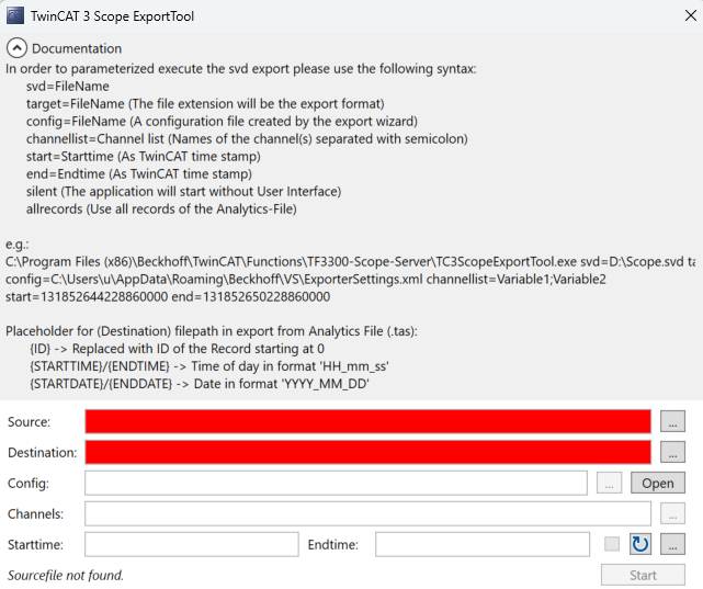

Mit dem Scope wird auch das TwinCAT 3 Scope Export Tool zusätzlich im TE130X-Scope-View und im TF3300-Scope-Server Ordner installiert. Dieses kann genutzt werden, um nachträglich Inhalte von svdx-Dateien in die unterstützten Exportformate zu wandeln und das ohne Visual Studio. Das Tool bringt seine Dokumentation bereits mit. Für die Formate tdms und dat ist grundsätzlich eine Volllizenz von View oder Server notwendig.
Das TwinCAT 3 Scope ExportTool kann durch Parameter auch über einen Kommandozeilenaufruf den Export durchführen. In der Kommandozeile kann mit dem Schlüsselwort „silent“ dafür gesorgt werden, dass die hier gezeigte Oberfläche nicht gestartet wird. Der Export wird dann im Hintergrund durchgeführt.
Zur völligen Automatisierung des Exports kann das Tool aus der SPS mit NT_StartProcess aufgerufen werden.
