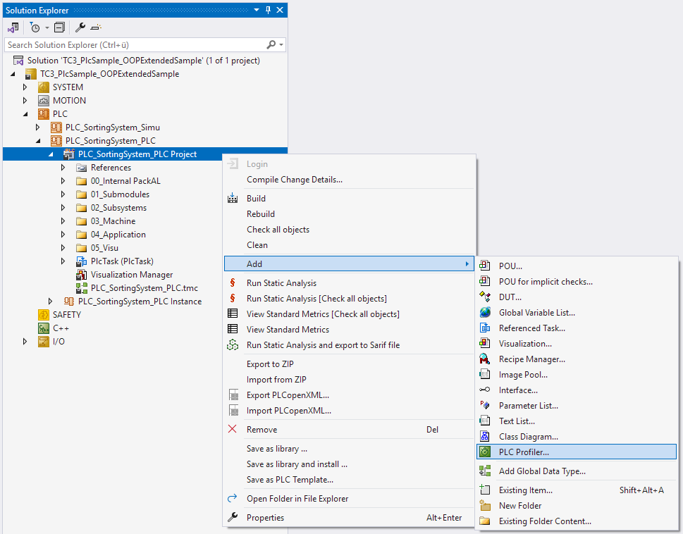

1. Fügen Sie den PLC Profiler über das Kontextmenü im Projektbaum zu Ihrem SPS-Projekt hinzu.
Quickstart 1:

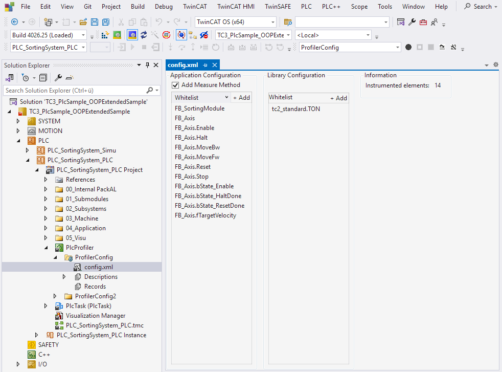

4. Öffnen Sie config.xml und passen Sie die Konfiguration für die Profiler-Aufnahme an.
Quickstart 3:

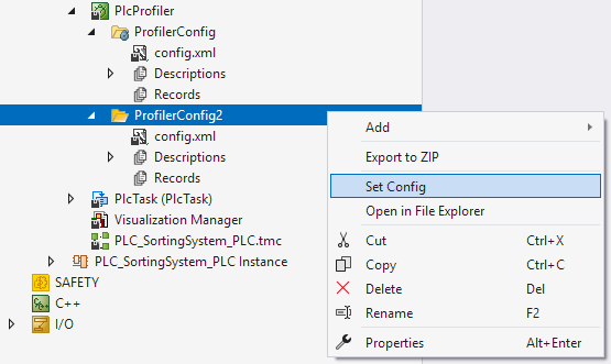

5. Wenn Sie nur eine Konfiguration anlegen, wird diese automatisch aktiv gesetzt. Bei mehreren Konfigurationen setzen Sie die gewünschte Konfiguration über das Kontextmenü im Projektbaum.
Quickstart 4:

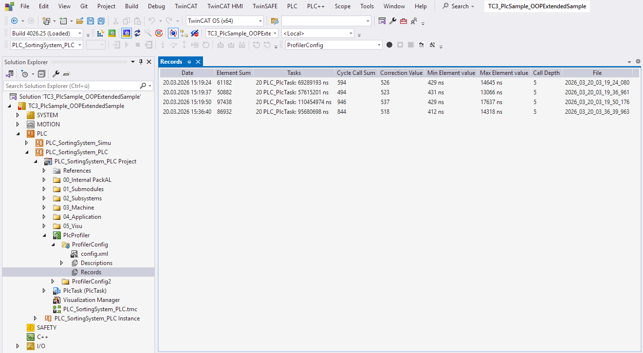

Quickstart 6:
11. Öffnen Sie das Fenster Records.
Quickstart 7:

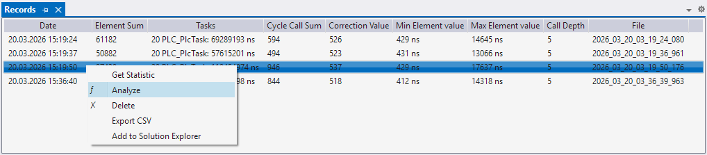

12. Selektieren Sie den Report Ihrer Wahl.
13. Öffnen Sie mit der rechten Maustaste das Kontextmenü.
14. Klicken Sie auf Analyze.

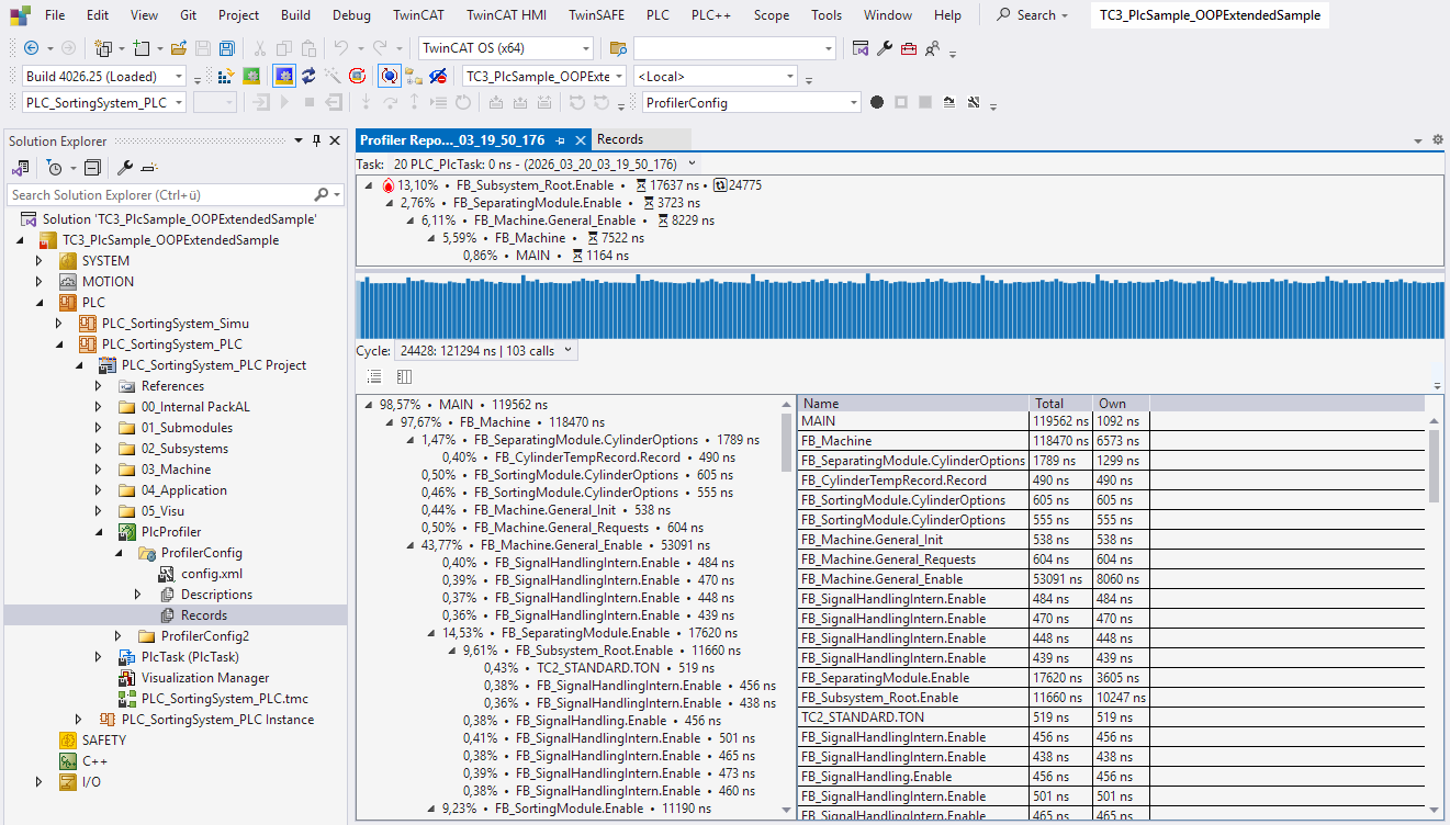

Quickstart 8:
Der Report View öffnet sich und Sie können die Aufnahme analysieren
Quickstart 9:
