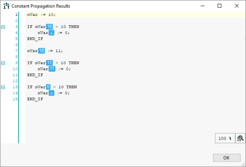

Funktion: Der Befehl startet die statische Codeanalyse und berechnet eine Maßzahl für die Konstantenpropagation des Codes im aktuellen Editors. Der sich öffnende Dialog visualisiert das Ergebnis. Der analysierte Code wird gelistet und die ermittelten Maßzahlen werden angezeigt.
Aufruf: Menü Erstellen oder Kontextmenü des ST-Editors
Voraussetzung: Im Editor ist ein Programmierobjekt in der Implementierungssprache ST geöffnet.
Für weitere Informationen siehe: Konstantenpropagation
Dialog: Ergebnisse der Konstantenpropagation
Beispiel:
