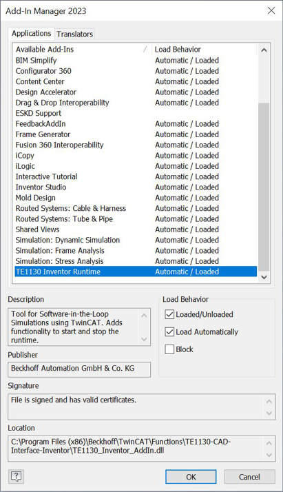

TE1130 Inventor® Add-in 2:
Das Fenster Zusatzmodule-Manager öffnet sich.
TE1130 Inventor® Add-in 3:
3. Markieren Sie das Add-in TE1130 Inventor® Runtime.
4. Setzen Sie den Haken unter Geladen/Nicht geladen.
5. Setzen Sie den Haken unter Automatisch laden.
6. Klicken Sie auf die Schaltfläche OK.
Das Add-in wird jetzt in der Multifunktionsleiste unter Zusatzmodule angezeigt.
