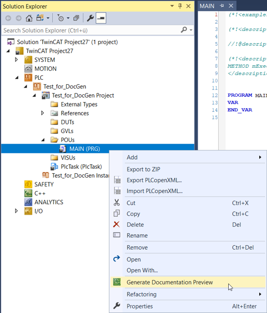

Gehen Sie zum Erstellen der Vorschau wie folgt vor:
- 1. Klicken Sie mit der rechten Maustaste auf das gewünschte Element im Projektmappen-Explorer.
- 2. Wählen Sie den Punkt Generate Documentation Preview.

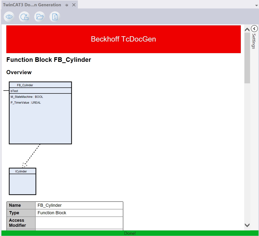

- Die Vorschau des generierten Dokuments öffnet sich in einem eigenen Fenster in TwinCAT.

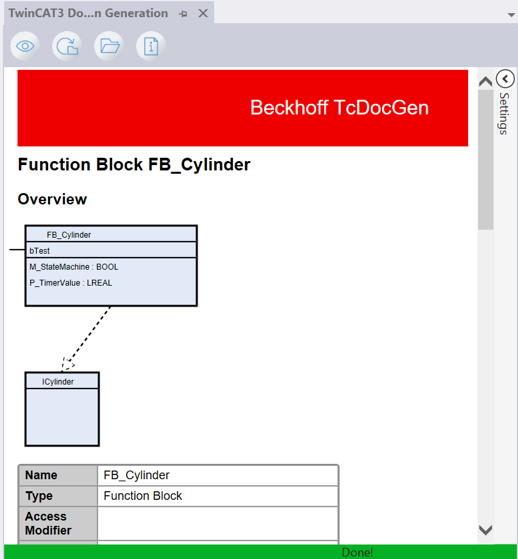

Vorschau aktualisieren
Die Vorschau des generierten Dokuments kann im Vorschaufenster aktualisiert werden.
- 1. Klicken Sie auf die Schaltfläche Update preview, um die Vorschau zu aktualisieren.
- Die Vorschau wird sofort aktualisiert.
