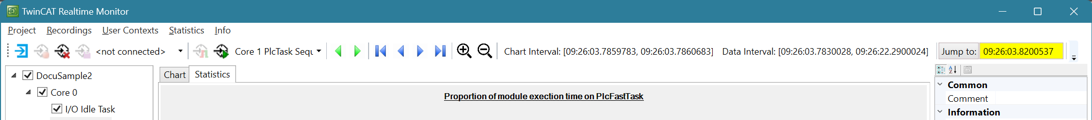

Möchten Sie sehen, in welchem Kontext eine entsprechende Zykluszeit das erste Mal aufgetreten ist, gehen Sie wie folgt vor:
1. Klicken Sie doppelt mit der linken Maustaste auf den entsprechenden Balken in der Verteilung.
Der Zeitstempel wird hinter dem Feld Jump to eingetragen und gelb unterlegt.
Statistiken 4:
2. Klicken Sie auf den Button Jump to, um in die Chart-Ansicht zu wechseln.
Der entsprechende Zeitstempel wird mittig im Chart dargestellt.
3. Um die Markierung im Fenster Jump to rückgängig zu machen, klicken Sie in der Chartansicht auf einen beliebigen Bereich.

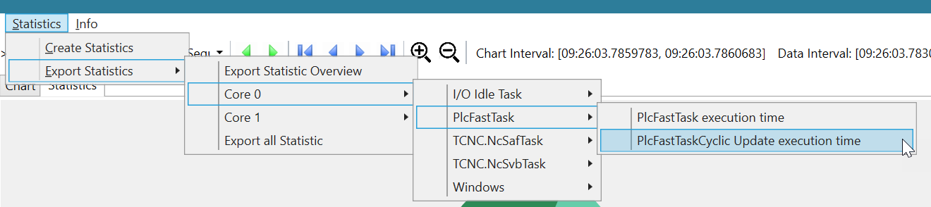

Statistik exportieren:
Falls in eigenen Tools weitere Analysen durchgeführt werden sollen, können die einzelnen Zeitstempel der Tasks exportiert werden. Der Export erfolgt im Dateiformat *.csv.
4. Wählen Sie im Menü Statistics -> Export Statistics den Zeitkontext aus, welchen Sie exportieren möchten.
Statistiken 5:
Sie erhalten eine *.csv -Datei mit den entsprechenden Zeitstempeln.
