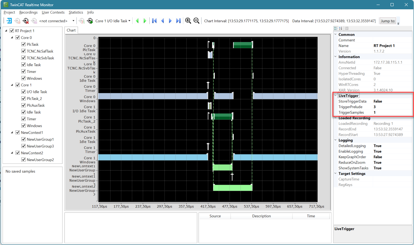

Triggern auf Live-Daten:
Wenn die Steuerung im Run-Mode ist und das Realtime-Monitor-Projekt der aktuellen Konfiguration entspricht, kann mit Verwendung des Buttons
 das Triggern anhand von Live-Daten gestartet werden. Tritt das in der Auswahlbox ausgesuchte Event in den Live-Daten auf, stoppt der Realtime Monitor die Aufnahme automatisch.
In den Einstellungen des Projektknotens können im Bereich „Live Trigger“ die folgenden Einstellungen für das Triggern von Live-Daten hinterlegt werden:
StoreTriggerData:  | Definiert, ob die Trigger-Daten als Recording gespeichert werden.  |
TriggerPrelude:  | Definiert, wie viele Sekunden vor dem Ereignis gespeichert werden.  |
TriggerSamples:  | Anzahl der Aufnahmen, die für ein Ereignis gespeichert werden.  |

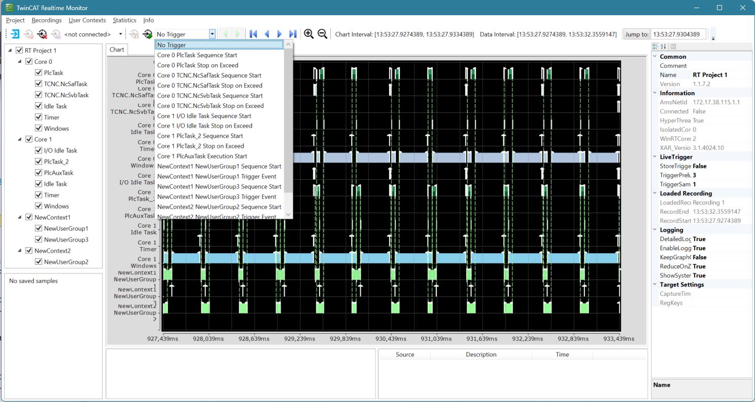

Auswerten von aufgenommenen Daten:
Nach der Auswahl des Trigger-Events in der Auswahlbox können Sie mit Hilfe der grünen Pfeiltasten zwischen den einzelnen Zeitpunkten, an denen das Event aufgetreten ist, navigieren. (Siehe Kapitel Symbolleiste - Realtime Monitor Toolbar)
Abspielen der ausgesuchten Trigger-Ereignisse:
Durch Auswahl des Buttons
 können Sie die einzelnen Vorkommnisse des ausgewählten Trigger-Events als „Schnelldurchlauf“ abspielen. Damit ist es möglich, schnell einen Eindruck zu erhalten, wann dieses Ereignis auftritt und wie stark der Zeitpunkt des Auftretens unter Umständen variiert.
