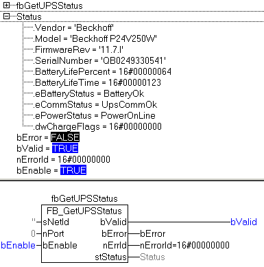

Beispiel für einen Aufruf in FUP:
Online-Daten mit Statusinformationen einer USV:
