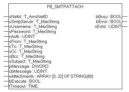

FB_SmtpAttach
Der Baustein sendet einen Datenstrom zu einem entfernten ADS Gerät via ADS. Der TwinCAT ADS SMTP Service muss auf dem entfernten ADS Gerät laufen, so dass der Datenstrom empfangen und in eine eMail verarbeitet werden kann. Sobald der Datenstrom verarbeitet wurde, wird die eMail versendet.
    sNetId        : T_AmsNetID;   (* AmsNetID *)
    sSmtpServer   : T_MaxString;  (* Smtp Server addres ( IP or Name) *)
    sUsername     : T_MaxString;  (* Smtp Username *)
    sPassword     : T_MaxString;  (* Smtp Password *)
    nAuth         : UDINT;        (* Smtp Auth Type*)
    sFrom         : T_MaxString;  (* Sender string *)
    sTo           : T_MaxString;  (* To recipient string *)
    sCc           : T_MaxString;  (* Cc recipient string *)
    sBcc          : T_MaxString;  (* Bcc recipient string *)
    sSubject      : T_MaxString;  (* Subject string *)
    pMessage      : DWORD;        (* Pointer to the message *)
    cbMessage     : UDINT;        (* Messagelenght in byte to send *)
    sAttachments  : ARRAY [0..32] OF STRING;
    bExecute      : BOOL;
    tTimeout      : TIME := T#20s;

    bBusy   : BOOL;
    bError  : BOOL;
    nErrId  : UDINT;
